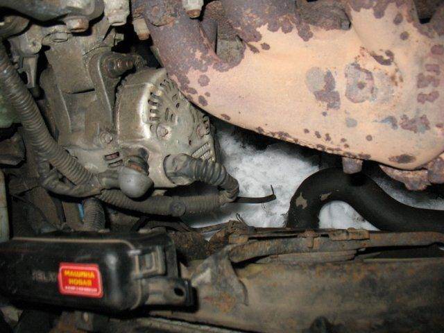

здесь вроде нашёл ответ ,но спрошу ещё раз для точности.Куда идёт одножильный провод(на какой датчик) ,спрятан в косе на гену.
51a90f36bcb3.jpg [ 58.07 КБ | Просмотров: 5285 ]
СообщениеДобавлено: Пн ноя 21, 2011 4:33 am
На кондей.
СообщениеДобавлено: Пн ноя 21, 2011 10:03 am
Faranos писал(а):
На кондей.
ну тогда ваще странно..на 5 -ой странице по этой фотке ответили что этот провод кторый висит идёт на датчик давления масла :)
СообщениеДобавлено: Пн ноя 21, 2011 10:33 am
slk
мне тоже кажется на датчик давления масла - ибо он как раз рядом с геной висит (у 4а-фе)
и кастати у меня на датчике тоже провода нет, и фишку я на него найти под капотом так и не смог... в итоге лампа давления масла не горит вообще, даже когда зажигание включаю.
а точно ли провод на датчик давления масла идет в косе которая на гену??
а то у меня есть там одна фишка свободная которая как раз где правая фара, и по длине подходит дотянуться до датчика масла, но там разъем другой немного :du_ma_et:
СообщениеДобавлено: Пн ноя 21, 2011 11:00 am
да вроде да,вчера всю темку прошерстил многие отвечали что именно он.На схеме в Экзике кроме датчика давления масла больше никакие не указаны.Вот это меня и смутило...
СообщениеДобавлено: Пн ноя 21, 2011 11:08 am
а неее, на 5-й странице пришли к выводу что от косы на гену отходит проводок именно на кондейное. потому что у того клубня масленка то горела
соответственно вопрос - как подключается датчик давления масла все-таки????
СообщениеДобавлено: Пн ноя 21, 2011 11:42 am
тогда сразу и попутный вопрос..куда идёт этот провод?
СообщениеДобавлено: Пн ноя 21, 2011 1:03 pm
ну получается на кондей -)
