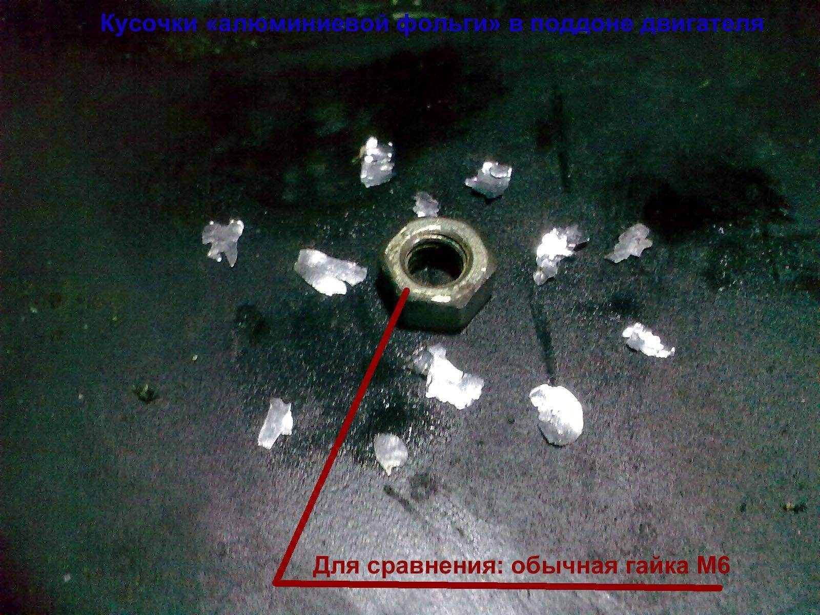

Вот такие вот тоненькие фрагменты "чего-то" болтаются у меня в поддоне, примерно до сотни штук разных размеров, (магнитом не притягиваются),(на фото-самые крупные из них). Что-это может быть и чем это грозит?

Я конечно не моторист, но вариантов видимо немного.
1) Инородное тело случайно попавшее туда или банальный мусор вследствии предыдущего вскрытия мотора;
2) Какой-то колхоз со вкладышами.
У тебя с давлением масла всЁ нормально? Фрагменты не фольга часом? Нужно показаться наверное толковым мотористам...

СообщениеДобавлено: Пн дек 12, 2011 8:35 pm
Как-то нездоровое это всё :( :( :( Алюминиевых деталей способных покрошиться в такие лохмотья че-то в моторе не представляю. Ну не знаю... Я бы все-равно вкладыши глянул, хотя если бы их в такие лохмотья стерло - мотор должен был стучать безбожно.
З.Ы. Кстати на ошупь хрупкие эти куски металла, или гнутся , как фольга , которой сверху канистры заклеивают.

Да , именно мягкая алюминиевая фольга! очень тонкая, толщиной примерно 0,1мм не больше!
кстати, а чего я туда полез? маслонасос у меня очень сильно залюфтил и потек сальник, я естественно его уже поменял, но не думаю что он тому причиной т.к. стружку по любому погнало бы в маслофильтр, -а его я смотрел он чистый....
Так что я думаю что это может быть либо вкладыши либо полукольца коленвала.

СообщениеДобавлено: Вт дек 13, 2011 12:20 am
Если фольга мягкая, то 100% не вкладыши. Материал вкладышей достаточно хрупкий. Может быть предыдущий хозяин подкладывал под вкладыши т.н. шубу? А ее могли сделать именно из мягкой алюминиевой фольги. Другого не хрупкого алюминия в моторе не припомню.
И после этого, скорЕе продал в добрые руки...

Согласен. Для себя так ни кто не делает. Правда это всего лишь предположение - мож и другое чё, токо не могу сообразить. Если это и в самом деле куски выбитой из-под какого-то вкладыша "шубы", то остатки должны быть под крышками (или под одной из крышек) шатунов.
