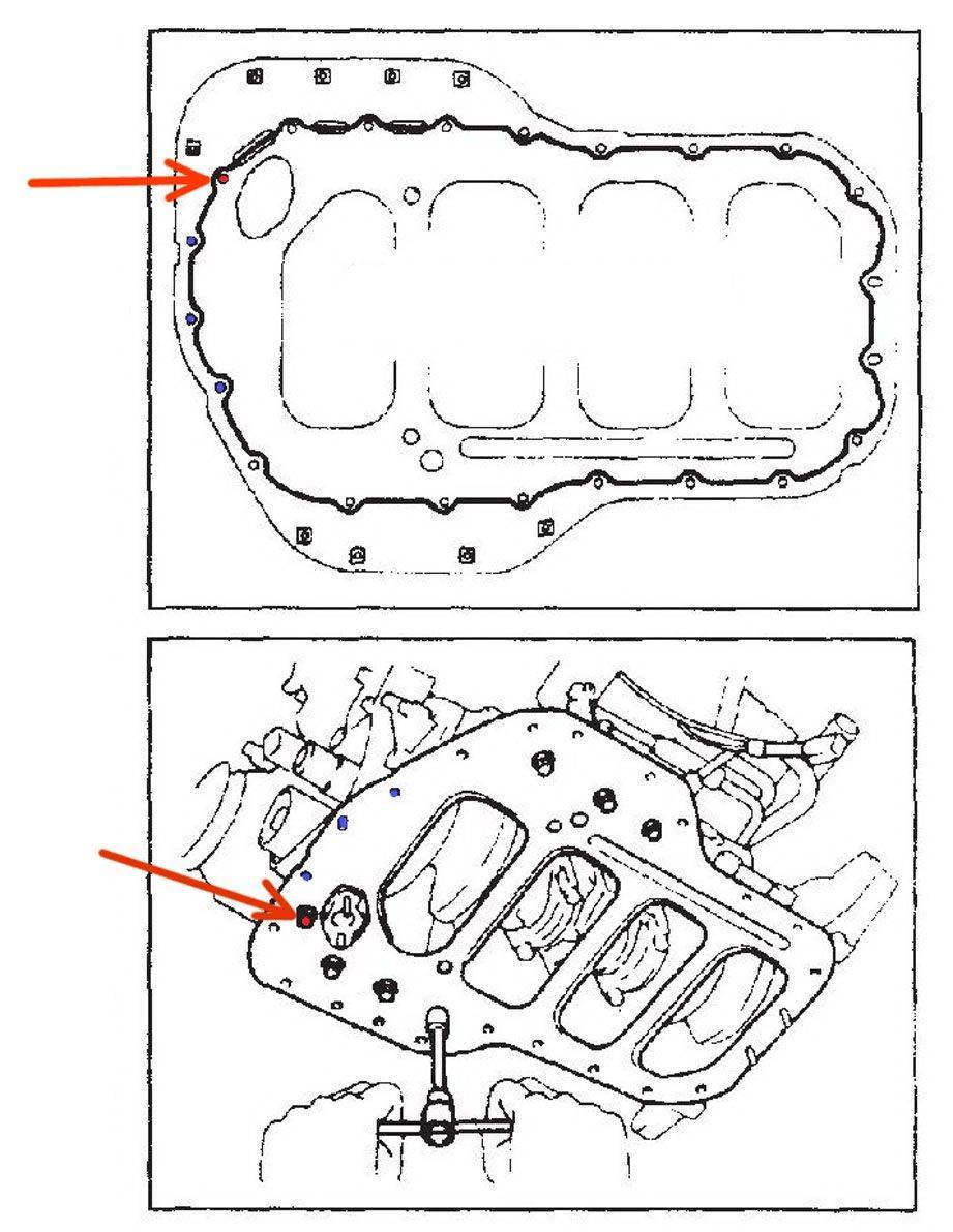

Менял сегодня маслонасос, Двигатель-2СТ, НЕВОЗМОЖНО снять маслонасос не снимая поддона! В него снизу вкручивается одна шпилка и три болта М6, один крайний болт вкручен внутри только через пластину (маслоуспокоитель),а так как прокладок там нет,а есть только герметик, то полюбому приходится его срезать.

Еще вопрос: А как правильно приклеивать поддон и маслоуспокоитель?
Порылся по форуму и везде мастера говорят примерно одно и то-же: использовать фирменный герметик, зачистить, обезжирить, не царапать краску на поддоне, быстро нанести "колбаской" в 5мм и БЫСТРО приклеить! (не сушить!)
А как можно "БЫСТРО" и одновременно приклеить к блоку и маслоуспокоитель и поддон к нему?
Ну Х.З. У мну насос валяется в гараже до сих пор. Снимал, как уже и говорил не снимая поддон, хотя и давненько. Думаю 2С на Айсе не должен разительно от вашего отличаться.

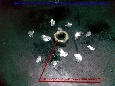

Шкив действительно "колхозно-завтуленый" , буду делать пропил под шпонку напильником или надфилем - других вариантов нет. А на колен вале восстанавливать выбоину с помощью "холодной сварки". Но пока туда еще руки не дошли...
Зато обнаружил еще: что маленький зубчатый шкив колен вала как-то уж очень свободно снимается\надевается и немного "люфтит" на коленвале.... а еще в масло-приемнике много мелких кусочков "алюминиевой фольги", (магнитом не притягиваются), кусочки продолговатые размером не более 9х3мм не знаю что-это может быть? может мусор после предыдущей капиталки ,а может фрагменты вкладышей....?

СообщениеДобавлено: Сб дек 10, 2011 10:39 am
ИМХО 9х3 - многовато.разбитые даже полностью вкладыши обычно перетираются в более мелкую стружку. :(
А откуда тогда могут взятся в поддоне мелкие кусочки "алюминиевой фольги"??? значит где-то- хорошо что-то стерлось, распредвал\вакумник\турбина- таких "ошметков" дать не могли, значит остается грешить только на вкладыши....
Может пока снятый поддон пооткручивать шатуны и бугеля да посмотреть что там со вкладышами? а что я там пойму?
Или: лучше не лезть не специалисту в нормально работающий механизм, работает - да и ладно, посоветуйте че делать?

Вот такие вот тоненькие фрагменты "чего-то" болтаются у меня в поддоне, примерно до сотни штук разных размеров, (магнитом не притягиваются),(на фото-самые крупные из них). Что-это может быть и чем это грозит?

Я конечно не моторист, но вариантов видимо немного.
1) Инородное тело случайно попавшее туда или банальный мусор вследствии предыдущего вскрытия мотора;
2) Какой-то колхоз со вкладышами.
У тебя с давлением масла всЁ нормально? Фрагменты не фольга часом? Нужно показаться наверное толковым мотористам...
С уважением к форуму
СообщениеДобавлено: Пн дек 12, 2011 8:35 pm
Как-то нездоровое это всё :( :( :( Алюминиевых деталей способных покрошиться в такие лохмотья че-то в моторе не представляю. Ну не знаю... Я бы все-равно вкладыши глянул, хотя если бы их в такие лохмотья стерло - мотор должен был стучать безбожно.
З.Ы. Кстати на ошупь хрупкие эти куски металла, или гнутся , как фольга , которой сверху канистры заклеивают.

Да , именно мягкая алюминиевая фольга! очень тонкая, толщиной примерно 0,1мм не больше!
кстати, а чего я туда полез? маслонасос у меня очень сильно залюфтил и потек сальник, я естественно его уже поменял, но не думаю что он тому причиной т.к. стружку по любому погнало бы в маслофильтр, -а его я смотрел он чистый....
Так что я думаю что это может быть либо вкладыши либо полукольца коленвала.

Если фольга мягкая, то 100% не вкладыши. Материал вкладышей достаточно хрупкий. Может быть предыдущий хозяин подкладывал под вкладыши т.н. шубу? А ее могли сделать именно из мягкой алюминиевой фольги. Другого не хрупкого алюминия в моторе не припомню.
И после этого, скорЕе продал в добрые руки...

Согласен. Для себя так ни кто не делает. Правда это всего лишь предположение - мож и другое чё, токо не могу сообразить. Если это и в самом деле куски выбитой из-под какого-то вкладыша "шубы", то остатки должны быть под крышками (или под одной из крышек) шатунов.

Спасибо конечно... но тянуть уже некуда, приклеил вчера поддон на блок, решил все таки не лезть во вкладыши от греха подальше... Соберу ГРМ, заведу- там посмотрим, работал же движок мой нормально до этого.
