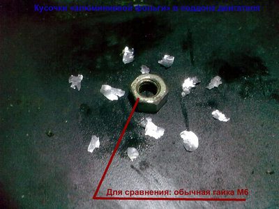

Вот такие вот тоненькие фрагменты "чего-то" болтаются у меня в поддоне, примерно до сотни штук разных размеров, (магнитом не притягиваются),(на фото-самые крупные из них). Что-это может быть и чем это грозит?

Я конечно не моторист, но вариантов видимо немного.
1) Инородное тело случайно попавшее туда или банальный мусор вследствии предыдущего вскрытия мотора;
2) Какой-то колхоз со вкладышами.
У тебя с давлением масла всЁ нормально? Фрагменты не фольга часом? Нужно показаться наверное толковым мотористам...

Как-то нездоровое это всё :( :( :( Алюминиевых деталей способных покрошиться в такие лохмотья че-то в моторе не представляю. Ну не знаю... Я бы все-равно вкладыши глянул, хотя если бы их в такие лохмотья стерло - мотор должен был стучать безбожно.
З.Ы. Кстати на ошупь хрупкие эти куски металла, или гнутся , как фольга , которой сверху канистры заклеивают.

Да , именно мягкая алюминиевая фольга! очень тонкая, толщиной примерно 0,1мм не больше!
кстати, а чего я туда полез? маслонасос у меня очень сильно залюфтил и потек сальник, я естественно его уже поменял, но не думаю что он тому причиной т.к. стружку по любому погнало бы в маслофильтр, -а его я смотрел он чистый....
Так что я думаю что это может быть либо вкладыши либо полукольца коленвала.

Если фольга мягкая, то 100% не вкладыши. Материал вкладышей достаточно хрупкий. Может быть предыдущий хозяин подкладывал под вкладыши т.н. шубу? А ее могли сделать именно из мягкой алюминиевой фольги. Другого не хрупкого алюминия в моторе не припомню.
И после этого, скорЕе продал в добрые руки...

Согласен. Для себя так ни кто не делает. Правда это всего лишь предположение - мож и другое чё, токо не могу сообразить. Если это и в самом деле куски выбитой из-под какого-то вкладыша "шубы", то остатки должны быть под крышками (или под одной из крышек) шатунов.

Спасибо конечно... но тянуть уже некуда, приклеил вчера поддон на блок, решил все таки не лезть во вкладыши от греха подальше... Соберу ГРМ, заведу- там посмотрим, работал же движок мой нормально до этого.
