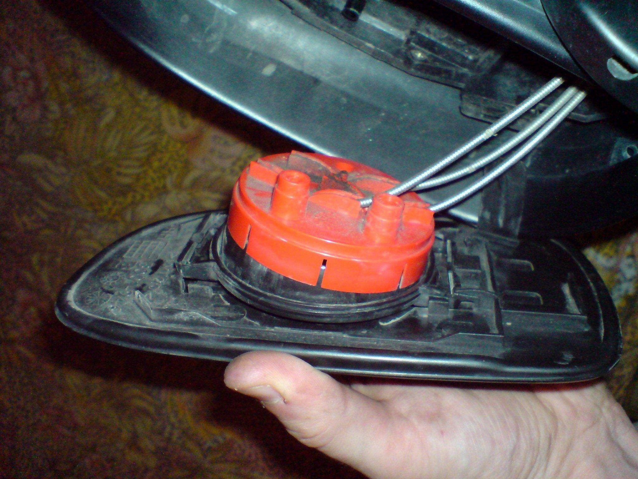

с подогревом там где написано - HEATER MIRROR, а ещё разные сборки - англия или япония(BRITAX, ICHIKO), там вроде разное крепление....я так думаю))))) посмотри на своём элементе, на пластмаске может написан производитель.
DSC00174.JPG [ 668.99 КБ | Просмотров: 7136 ]
