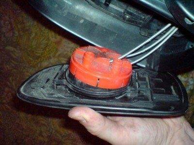

с подогревом там где написано - HEATER MIRROR, а ещё разные сборки - англия или япония(BRITAX, ICHIKO), там вроде разное крепление....я так думаю))))) посмотри на своём элементе, на пластмаске может написан производитель.
DSC00174.JPG [ 668.99 КБ | Просмотров: 7150 ]

Есть вопрос знатокам: сломался пластмассовый "поводок" в зеркале, благодаря которому зеркальный элемент притягивается/отталкивается от корпуса при электрорегулировке. Склейка не получилась.
Можно ли его найти отдельно от зеркала? Экзист такого кода запчасти не дает...
Либо кто-нибудь как-то по другому решал проблему?

Поводок - белый такой пластмассовый штифт - "солдатик", с резьбой и разрезом с торца до половины. Похож на камертон.
Моторчик крутит, типа, гайку встроенную в его корпус, этот штифт либо завинчивается, либо вывинчивается. Соответственно - выталкивает зеркало либо притягивает. У меня в зеркале таких 2 - двигают зеркальный элемент либо в горизонтальной, либо в вертикальной плоскости. Сломался "вертикальный".
