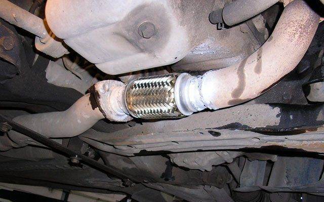

СообщениеДобавлено: Чт ноя 20, 2008 11:53 pm
Вот моя гофра
P1010440-1.jpg [ 95.42 КБ | Просмотров: 17541 ]
СообщениеДобавлено: Пт ноя 21, 2008 12:11 am
voldemarik
Длинноватая. Не стучит по брюху?
СообщениеДобавлено: Пт ноя 21, 2008 12:15 am
Размеры как было описано выше 150х50. Но не проверял. У меня еще стоит защита, но не стучит. При маленьких хх, стучит пластиковая защито об железную.
СообщениеДобавлено: Пт ноя 21, 2008 12:16 am
не длинновата. нормально. у меня вот короткая и толку от нее ни фига. глушак опять сечь начал там где две трубы в одну сходятся (штаны). из за того что хода практически нету.
СообщениеДобавлено: Пт ноя 21, 2008 12:28 am
У меня короткая, раза в полтора, если не в два короче Вовкиной. Когда вваривали, я интересовался, почему не ставят 15 - 18 см. Ответили, что наш выхлоп рассчитан под шарнирное соединение, соответственно надо ставить короткую. Много случаев, когда с длинной гофрой такая система стучит по брюху из-за лишней свободы. Там, где выхлоп идёт с родной длинной гофрой - другое дело, там подвес всей системы сделан по-другому, и жёстче.
СообщениеДобавлено: Пт ноя 21, 2008 12:32 am
У меня стояла почти такая.

СообщениеДобавлено: Пт ноя 21, 2008 11:38 am
Сообщения: 910
А ты подушечки менял? Долговечность гофры то зависит не только от свободного хода выхлопа, но и от "свободной тряски" моторчега

СообщениеДобавлено: Пт ноя 21, 2008 10:26 pm
Сообщения: 407
Репутация: −1 [ ? ]
Вот это правильно сделал !!! уважуха , дальше Нет места гофре! . т.к. после идет проседание и изгиб вниз всей трубы вот !
