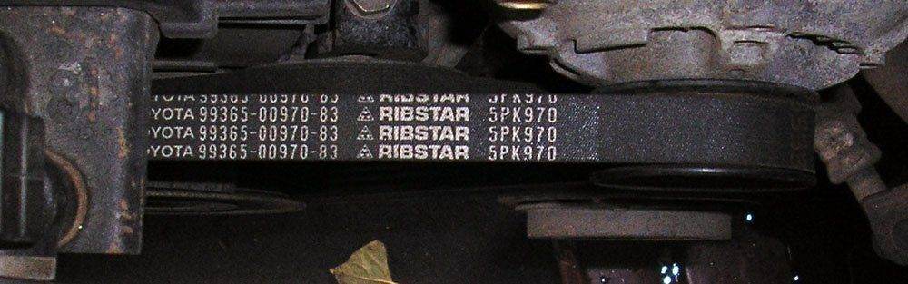

Вот что написано на моих ремнях оригиальных.
P1010479-1.jpg [ 148.39 КБ | Просмотров: 12002 ]
P1010439-1.jpg [ 101.73 КБ | Просмотров: 12006 ]

voldemarik,ты хочешь сказать,что мне на официальном сервисе Тойота Центр Измайлово продали палёный ремень? :o .А на нём написано gates :?
СообщениеДобавлено: Пт ноя 21, 2008 12:50 am
Jolly Roger, мне тоже ставили на сервисе тойота.
И постмотри, та мне только написан поизводитель, но и оригинальный номер тойоты.
