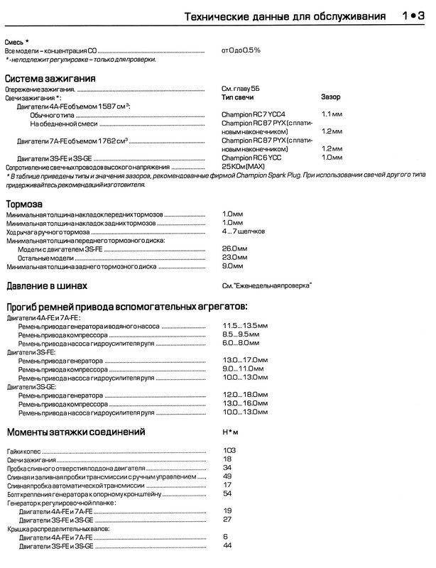

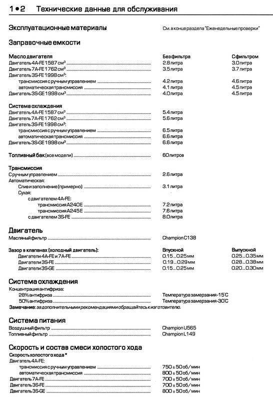

СообщениеДобавлено: Вт дек 20, 2011 9:45 am
Сообщения: 6117
Может пригодиться, там есть и по МКПП, АКПП
