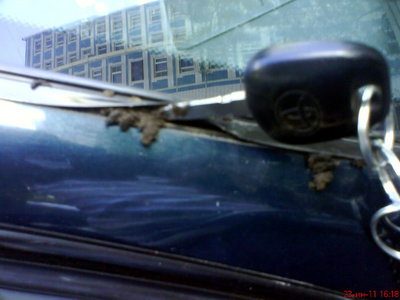

Kentavr
Добавлено: Пн ноя 07, 2011 9:17 am |
| Kentavr форума |
Зарегистрирован: Вт май 06, 2008 9:33 pm Сообщения: 6132 Откуда: Москва, ЗАО, Раменки - Мытищи, МО Репутация: 245 [ ? ]
у меня нет. и все равно лучше на зиму пролить отработкой или маслом, что бы защитить стойку. я пролил по всему периметру. вот куда все это стекло не знаю... но от обильной смазки никогда хуже не бывает (кроме тормозных колодок и сцепления, ну и двигательных протечек)!
_________________ Олег Я на drive2.ru ГБО BRC 4-го поколения Вы не любите Тойоту? - Вы просто не умеете ею управлять!

Kentavr
Добавлено: Пн дек 26, 2011 2:55 pm |
| Kentavr форума |
может и декорация, но грязи под ней не мало собирается и влажной то же! так что стойку можно потерять в легкую, если во время не принять меры...
Добавлено спустя 5 минут 45 секунд: как то так

Kentavr
Добавлено: Пн дек 26, 2011 3:22 pm |
| Kentavr форума |
я залил маслом (можно теплой отработкой - после замены) а для начала вскрой пузырьки и выгони от туда воду и конденсат!
