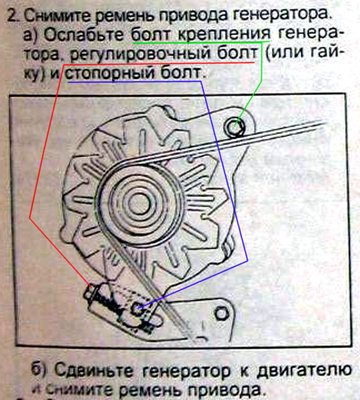

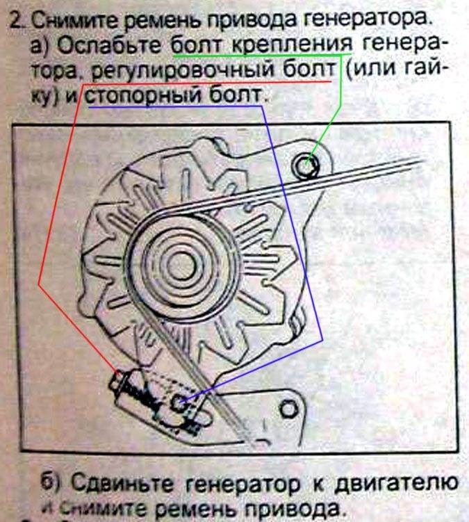

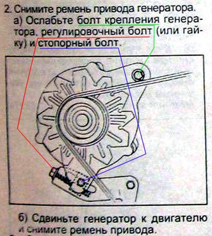

Как снять генератор с двигателя 2ст,машина с кандиционером.
СообщениеДобавлено: Вс янв 15, 2012 1:09 pm
Зарегистрирован: Вт июн 07, 2011 1:59 am
Сообщения: 174
Откуда: Одесса-мама
Двигатель: 2CT
Кондишен тут не мешает, для того чтобы снять генератор нужно сделать все что написано на картинке,скинуть ремень, затем полностью открутить стопорный болт ,полностью выкрутить и вытянуть болт крепления, предварительно отсоединить провода. ВСЕ!
(если заехать на яму и снять колесо-будет поудобней и побыстрее :) )
