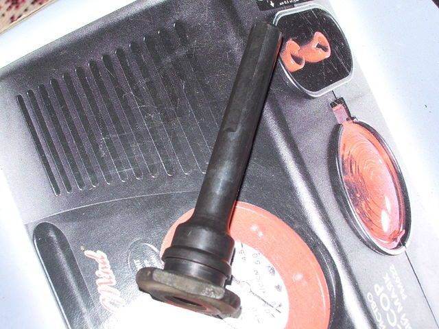

Двигатель: 3sfe
это где цилиндр крепится к скобе.направляющие втулки называются.их две.
Добавлено спустя 2 минуты 43 секунды:
вот так примерно выглядит
147129.jpg [ 106.43 КБ | Просмотров: 9157 ]
