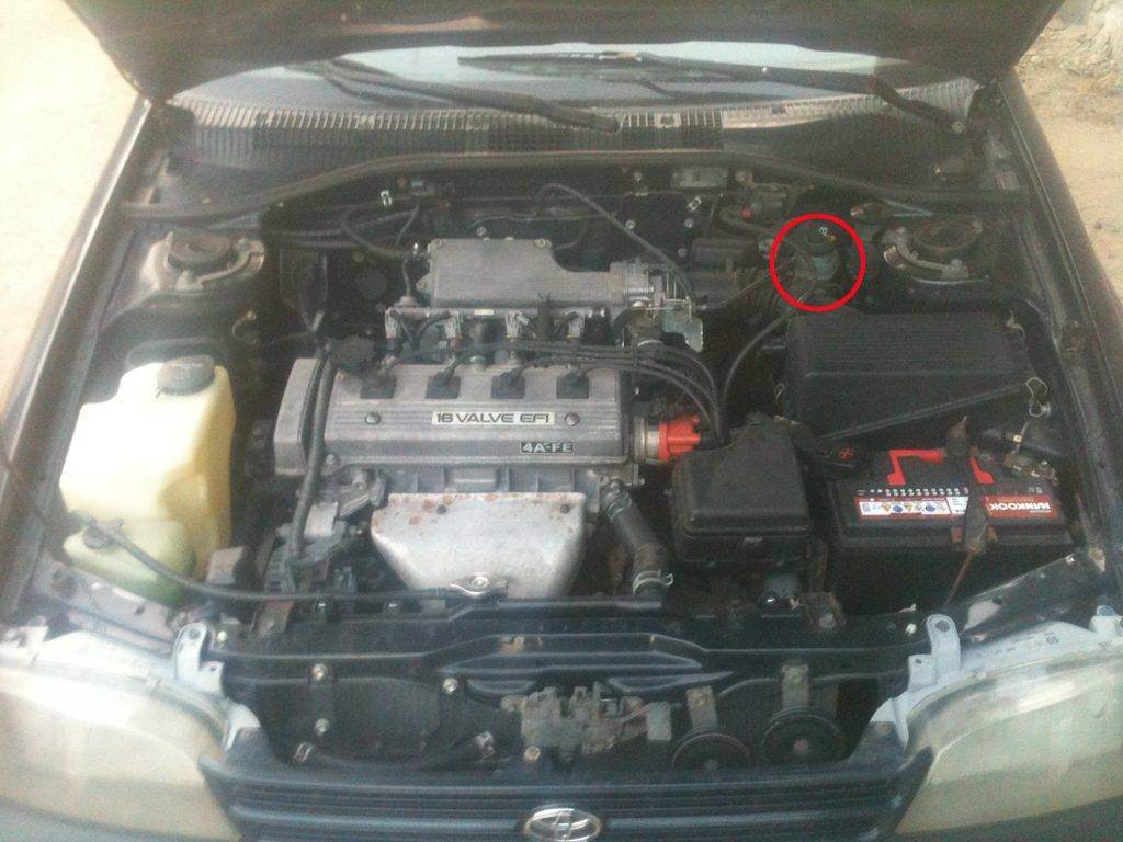

ghali писал(а):
а где он находится? с какой стороны?
а где эта пробка с поплавком? и что это такое?
Пробка с поплавком в самом бачке, а бачек на фото, в красном круге.
16929678.jpg [ 438.65 КБ | Просмотров: 7063 ]

Пробка с поплавком в самом бачке, а бачек на фото, в красном круге.[/quote]
спасибо за фото.
нашел..... залил дот3.(который почему-то дороже чем дот4) проблема исчезла.
