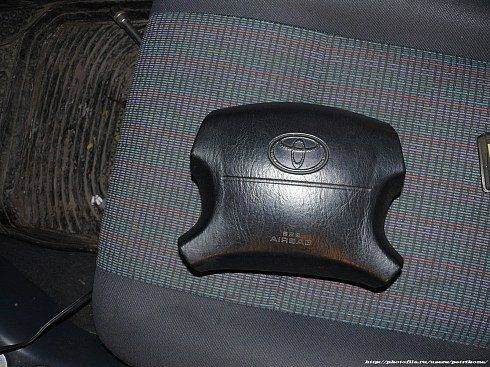

У меня руль зашит нитками по средине руля ,все говорили что подушки нету,в приборке подушка не горела!
В результате подушка спасла мне жизнь,я был в шоке не от дтп,а от того что подушка сработала,так как местные мастера и пацаны мне доказывали чуть ли изо рта пена не лилась что там подушки нету,просто руль зашили что бы денег с экономить!Во время дтп был не пристёгнут,кстате разобрал приборку там просто лампочка перегорела,поменял работает!
Теперь остался вопрос как восстановить подушку и что делать с датчиками?
подушку проще бу заказать с ибэя, датчик у тебя один, он стоит под бордачком и с ним ниче не нада делать.

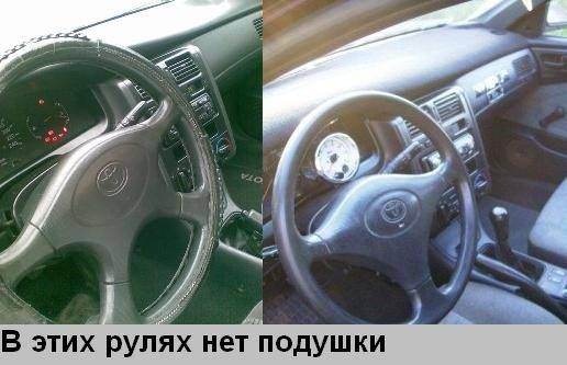

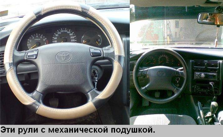

СообщениеДобавлено: Пт янв 27, 2012 10:45 am
Надо бы учесть, что машинка у
sever.max аж 94 года, и подушка механическая. Из этого следует, что надо заказывать именно такую же, механическую (от дорестайловых Карин). А ещё из этого следует, что никаких датчиков в данной машине нет.
Фарид писал(а):
датчик у тебя один
:shock: Это из чего следует? Из того, что у тебя машина 97-го? Но у sever.max 94-го! Там подушка сама себе датчик. А на твоей действительно один датчик, но
- ерунда. Под подлокотником он стоит. Между сиденьями: viewtopic.php?p=381213#p381213

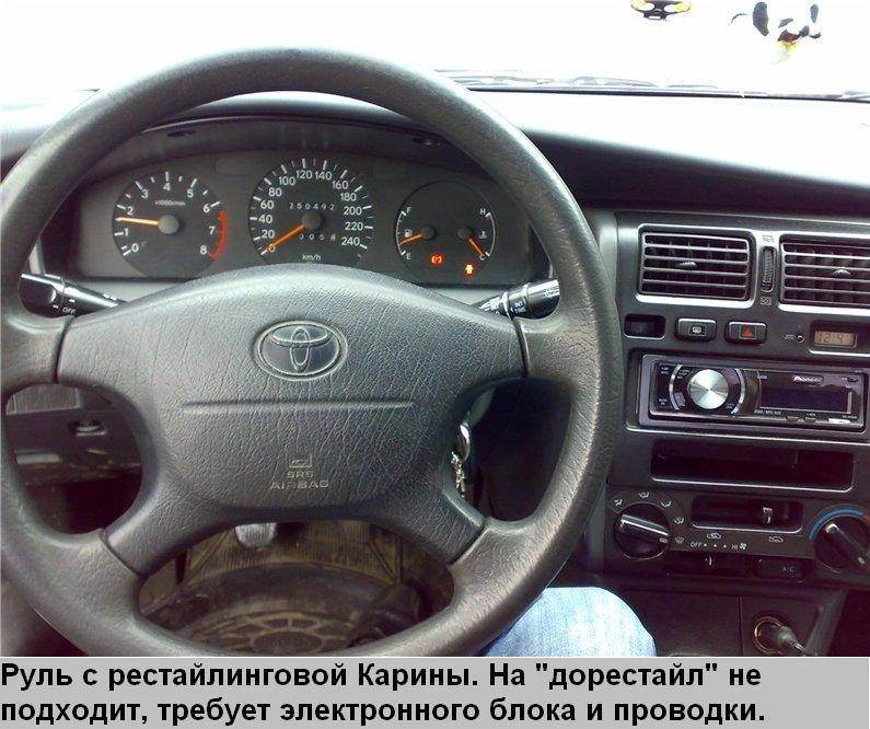

sever.max писал(а):
просто руль сменить и всё?
В твоём случае - да. Только не купи по ошибке руль от рестайлинговой Карины. На твоей машине ни электронного блока, ни проводки для него нет.
Да и не должна в твоём случае. Подушка без электроники, одна голая механика.

На второй фотке слева как у меня,тока у меня где горизонтальная полоса было нитками прошито и весь руль был прошит аккуратно по кругу как на бмв и из кожи он полностью!
И ещё мне кажется что подушка заново упаковывается?

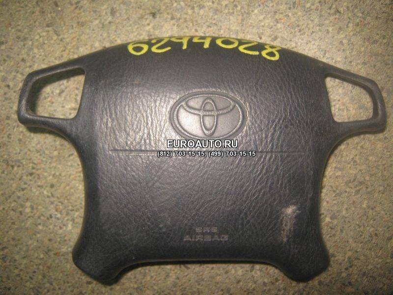

sever.max
у тебя руль, как у меня, если судить по фото.
тут рули в сборе.
http://euroauto.ru/?option=com_retailli ... 24&group=3
попробую найти подушки отдельно, хотя возможно, что они только в сборе идут...

sever.max писал(а):
Всё цельно с рулём,и не вытаскивается как на фото!
На фото у тебя подушка от более позднего чем твой дорестайлового руля (моё второе фото справа). А выниматься должно, не одним же куском его на заводе отштамповали! Там по бокам от подушки в корпусе руля есть два отверстия, в которых винты под ключ-звёздочку (Torx). Их откручиваешь, и середина вынимается. Пошукай поиском на форуме - даже фотоотчёт был.

а вот и подушечки:
СообщениеДобавлено: Пт янв 27, 2012 5:51 pm
Freeman Ну вот! первая и две последних как раз для руля sever.max

Freeman Более поздний из механических дорестайловых - это с отдельными косыми, а не "врезанными" заоваленными кнопками.
