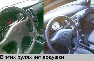

Фарид писал(а): подушку проще бу заказать с ибэя Надо бы учесть, что машинка у sever.max аж 94 года, и подушка механическая. Из этого следует, что надо заказывать именно такую же, механическую (от дорестайловых Карин). А ещё из этого следует, что никаких датчиков в данной машине нет. Фарид писал(а): датчик у тебя один  Это из чего следует? Из того, что у тебя машина 97-го? Но у sever.max 94-го! Там подушка сама себе датчик. А на твоей действительно один датчик, но Фарид писал(а): он стоит под бордачком - ерунда. Под подлокотником он стоит. Между сиденьями: viewtopic.php?p=381213#p381213 sever.max писал(а): просто руль сменить и всё? В твоём случае - да. Только не купи по ошибке руль от рестайлинговой Карины. На твоей машине ни электронного блока, ни проводки для него нет. Добавлено спустя 2 минуты 22 секунды:sever.max писал(а): в приборке подушка не горела Да и не должна в твоём случае. Подушка без электроники, одна голая механика.

На второй фотке слева как у меня,тока у меня где горизонтальная полоса было нитками прошито и весь руль был прошит аккуратно по кругу как на бмв и из кожи он полностью! И ещё мне кажется что подушка заново упаковывается? я лампочку в приборку вставил и всё норм теперь! А от чего она срабатывает если там датчиков нету? Извините конечно если я включаю "тупого",просто не хочется деньги на ветер выкинуть!

sever.max писал(а): подушка заново упаковывается? Мешок, конечно можно и упаковать, если заняться нечем. Тальком пересыпать (облако "дыма" в салоне висело после отстрела подушки? - тальк!). А вот что делать с отработавшим пиропатроном (одноразовым), и механикой спуска, которая взводится на заводе? Одноразовое это всё, так что надо новую подушку ставить. sever.max писал(а): я лампочку в приборку вставил и всё норм теперь! А от чего она срабатывает если там датчиков нету? Хороший вопрос! Машина у тебя 94-го, руль точно был с механикой. Для лампы там ничего нет, кроме гнезда в приборке. Она через время гаснет отдельно от остальных ламп, или параллельно с какой-то? Деньги на ветер не выкинешь. Руль с механической подушкой даже на Жигули поставить можно при желании, подушка при аварии отработает - там спуск инерционного типа (можно просто руль об стену с размаху шваркнуть посильнее - выстрелит, если удар достаточной силы будет!). А с рестайловой тебе не только по подушке не подойдёт, там даже сигнал работать не будет, потому как в твоём варианте для него контактные кольца, а в рестайле - гибкий шлейф, свёрнутый спиралью, просто подключить не сможешь. Со второй фоты тебе по-идее любой из двух рулей должен подойти. А что касается кожи - они вроде все с завода в зависимости от комплектации шли в двух вариантах - просто "резиновые" серые, и черные с заводской кожей. На первой фоте вон рестайл - резиновый серый, а у меня такой же, только с завода обшитый кожей чёрной, и ступица (подушка) тоже чёрная. ЗЫ: Специально не выбирал, но на фотах все рули "резиновые" попались, ни одного кожаного!

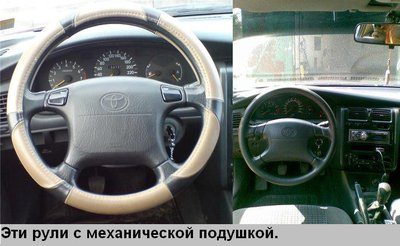

Freeman Ну вот! первая и две последних как раз для руля sever.max

Freeman Более поздний из механических дорестайловых - это с отдельными косыми, а не "врезанными" заоваленными кнопками.
