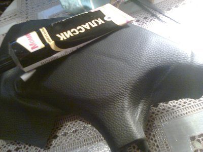

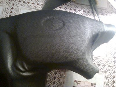

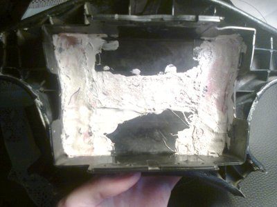

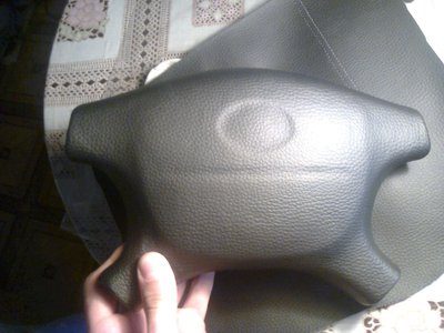

Реставрация подушки.Кратко. 1.Отдираем 3D карбон который наколхозил старый хозяин. 2.Подклеиваем сзади швы. 3.Шпаклюем не ровности (Я замазал надпись SRS,и вырезал ножиком эмблемму тойота,чтобы железную потом приклеить) 4.Инструменты: фен(в моем случае был утюг),ножик,тряпки,клей момент,руки. 5.Ну а дальше дело техники. P.S. дермонтин на тряпичной основе был,и с ватином каким то,немного.Ватную основу сжег зажигалкой.Клей наносим на две склеиваемые поверхности и обязательно выжидаем.

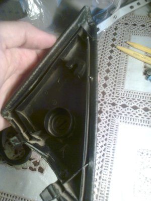

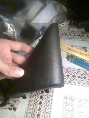

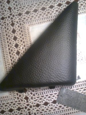

вот еще,давно раздражали кругляшочки на уголках электрозеркал.
| Вложения: |
Фото0160.jpg [ 153.16 КБ | Просмотров: 8038 ]
Фото0158.jpg [ 162.96 КБ | Просмотров: 8038 ]
Фото0159.jpg [ 156.06 КБ | Просмотров: 8038 ]

Skif1980
Добавлено: Сб окт 27, 2012 1:38 pm |
| Герой былин народных |
Зарегистрирован: Вс сен 14, 2008 2:02 am Сообщения: 3587 Откуда: Мурманск Репутация: 67 [ ? ]
Машина: Карина Е. Японосборка
Двигатель: 4a-сток
АртурартурДермантин этот выглядит как пластик на Патриоте
_________________ drive2.ru, Мне 35
| Вернуться к началу |
Vilf
Добавлено: Сб окт 27, 2012 3:41 pm |
Зарегистрирован: Ср ноя 10, 2010 11:51 am Сообщения: 1793 Откуда: Казань - 16rus Репутация: 40 [ ? ]
Skif1980 ты просто не видел что у него до этого было.подушка то стреляная. а тут он дермантином в цвет салона попал.
_________________ Виль
