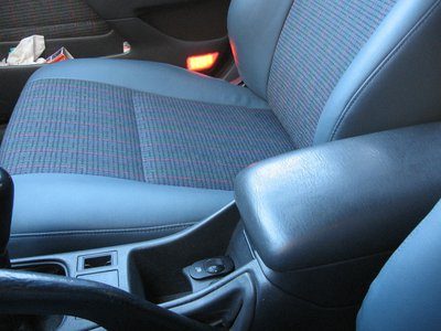

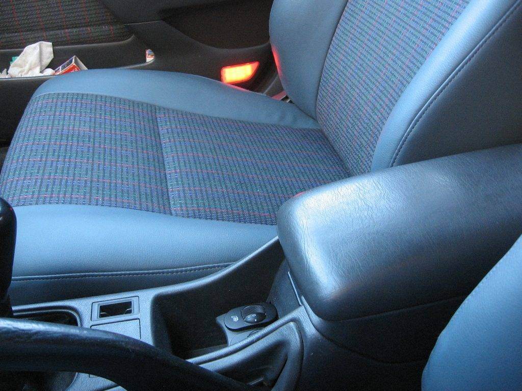

Пришли сегодня кнопки подогрева сиденья от Черри Тигго, примерил, клево!!! Разпиновку контактов позже нарисую.
По середке колхоз ЦЗ, обсуждать не нужно.

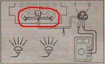

Именно про ремонт штатной попогрейки темы не нашел, поэтому не сочтите за оффтоп... :nez-nayu:
Ещё по зиме перестал работать подогрев водительского кресла, но руки дошли только сейчас...
Прозвонил контакты: питание с переключателя подается нормально, на разъеме под сидухой - обрыв.
Разобрал сидуху - там нагреватель как с картинки в букваре:
попогрейка1.JPG [13.76 КБ]
даже проводки также уложены.
нашел причину - были оборваны (перетерлись) все три входящие провода и несколько обрывов в нагревателе. Запаял все обрывы, собрал, поставил, подключил - теперь спинка греет, а сидуха нет...

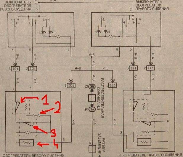

Т.к. незаработало - стал разбираться в схеме, но непонятно который из показанных сопротивлений это сидуха, а который спинка... И разъёма на спинку в схеме похоже совсем не показано.
попогрейка2.JPG [ 55.93 КБ | Просмотров: 14495 ]
Как я понял - 1 и 3 это термореле, а 2 и 4 это нагреватели сидухи и спинки соответственно.
Вот только может кто подскажет: что за сопротивления показаны в пунктирных прямоугольниках рядом с термореле?
И когда я прозванивал выводы нагревателей в сидухе, там было 4 вывода, два из них соединялись и шли на термореле, остальные два звонились относительно соединенных с термореле - первый менее 1 Ом, второй около 12 Ом. Первый я припаял к проводу, который идет на спинку, второй к проводу, который идет на кнопку выключателя... может их напутал? :du_ma_et:

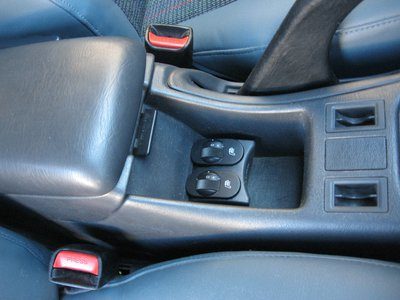

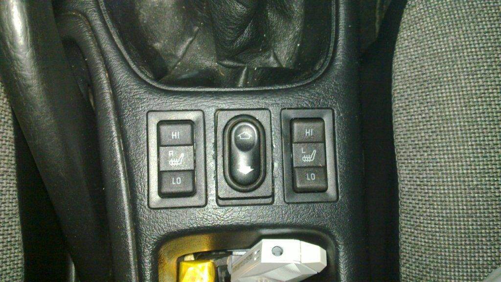

old_Duglas писал(а):
я точно такие кнопки врезал в центральную консоль. Получилось КОЛХОЗНО, потому как сами кнопки округлые и длинные. Длину срезал и получилось в уголках отверстия под кнопку дырочки. Вообщем в глаза не бросается пока не приглядишся. А гнезда под кнопки растачивал напильничком, потому как кнопка еще и шире родных, и с нее уже не срезать ни чего.
Емелевские регуляторы действительно установить проблема, нет подходящих мест. А штатные места надо немилосердно раздербанить, чтоб они туда вошли.
Мой вариант установки, в держатель стакана с калдины :D
