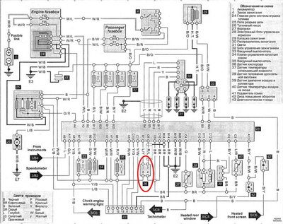

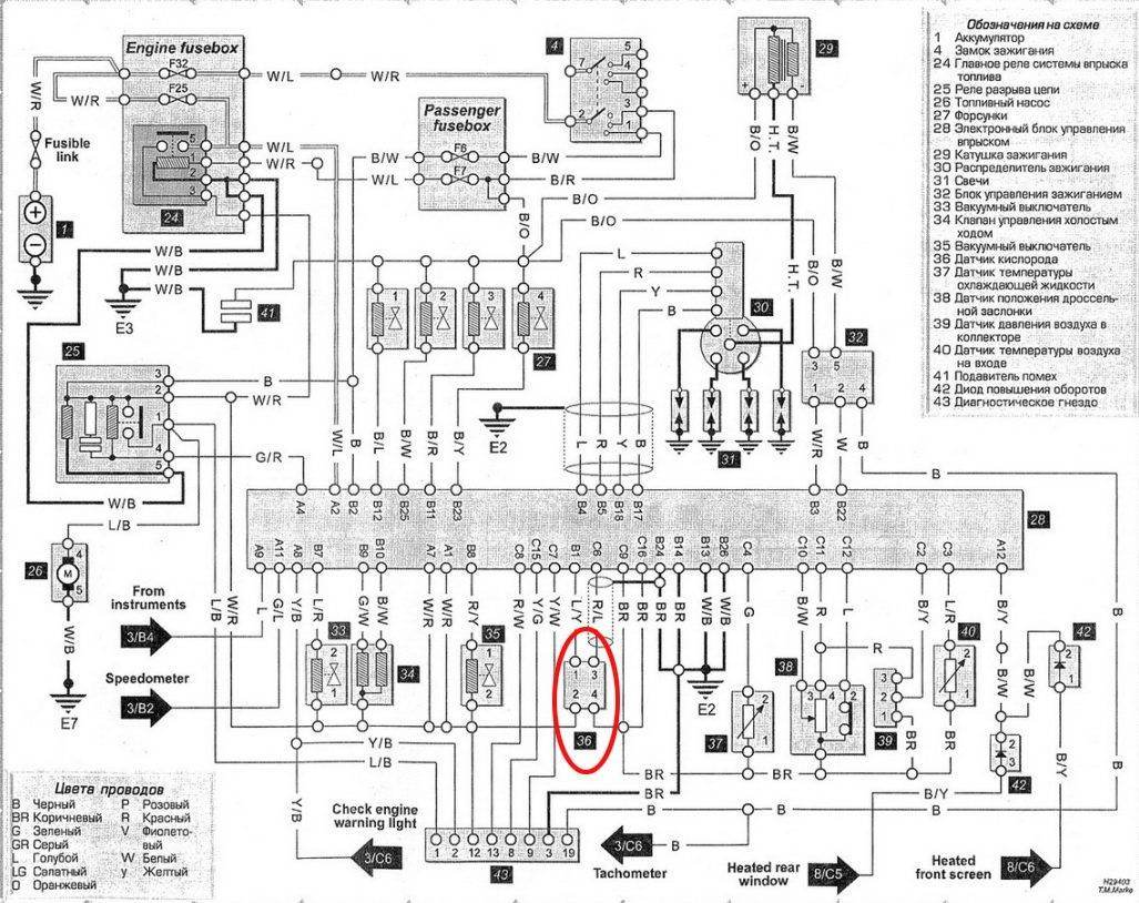

seregagp69 писал(а):
Сегодня взял на разборке живой датчи
А ты уверен, что он живой? На чём проверяли? Судя по схеме предохранителей нет там. Питание на подогрев подаётся с главного реле впрыска.
Да и тему новую зря создал:
Датчик обедненной смеси
1.jpg [ 339.31 КБ | Просмотров: 9448 ]

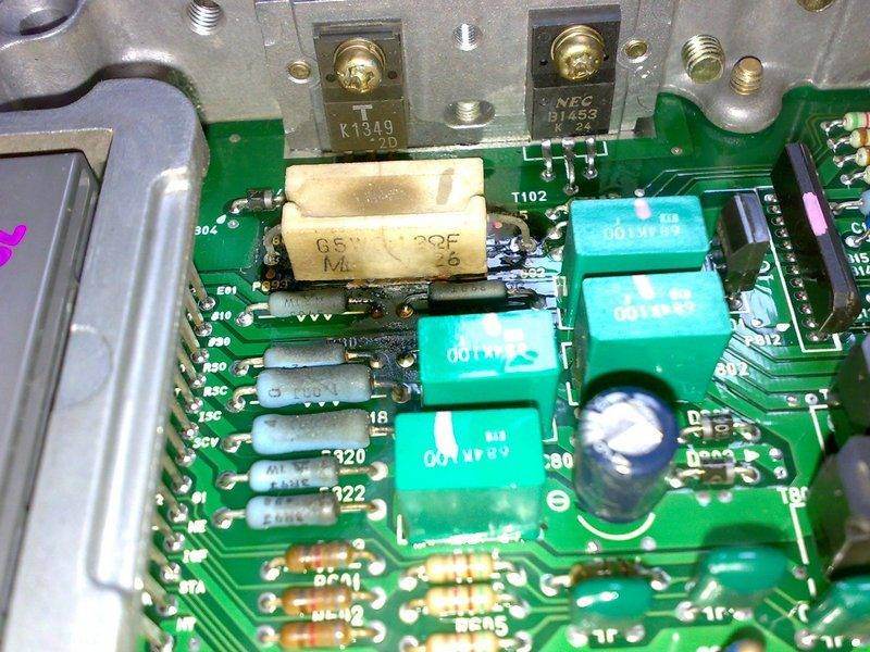

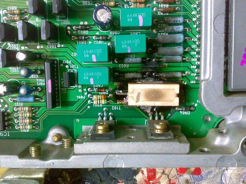

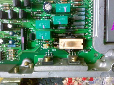

Прозвонил обогрев прямо с разъемов мозгов, проводка живая. Залез в мозг, а там резистор керамический 5-ти Ваттный аж лак на плате поплавил, под ним перегорела одна дорожка, идущая на транзистор управления подогревом и еще отплавилась одна ножка на резисторе. Выпаял резистор и транзистор, проверил прибором, все живое. Припоял перемычку вместо перегоревшей дорожки и собрал все на место. В итоге чек погас, диагностика ошибок не выдает. Про расход пока не знаю, проехал всего 5км.
Вот фотки подгоревшего участка
000.jpg [ 166.49 КБ | Просмотров: 9395 ]
111.jpg [ 167.54 КБ | Просмотров: 9395 ]
