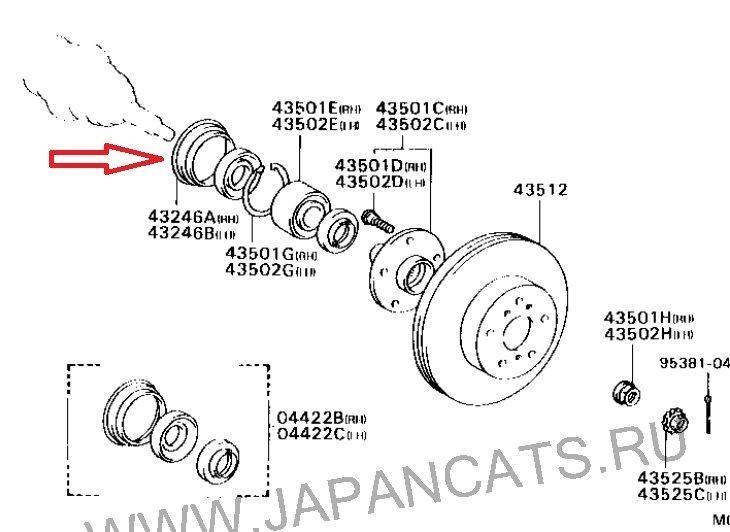

Кольцо на переднем шрусе, которое защищает зубцы АБС от грязи, крутится. Его нужо закреплять сваркой к кулаку или что-то неправильно собрано?

Если имеется в виду это кольцо - не крепится никак, забивается с помощью оправки (примерно по принципу установки сальника). Если крутится - не посадили на место, вот оно и выскочило...
