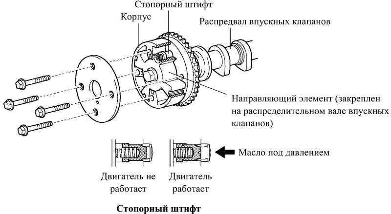

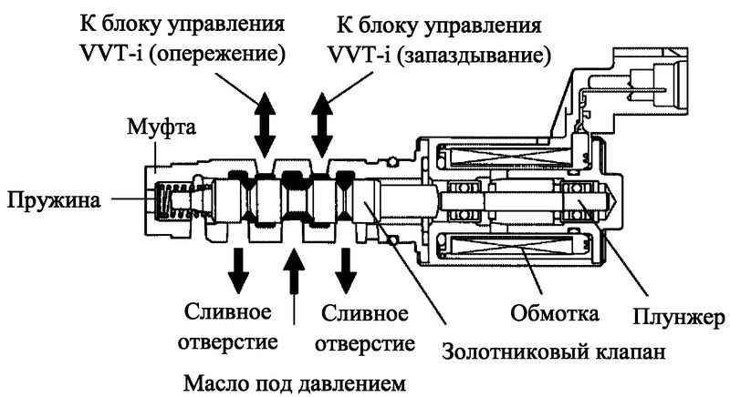

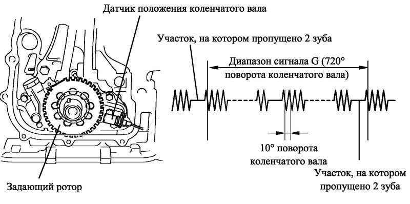

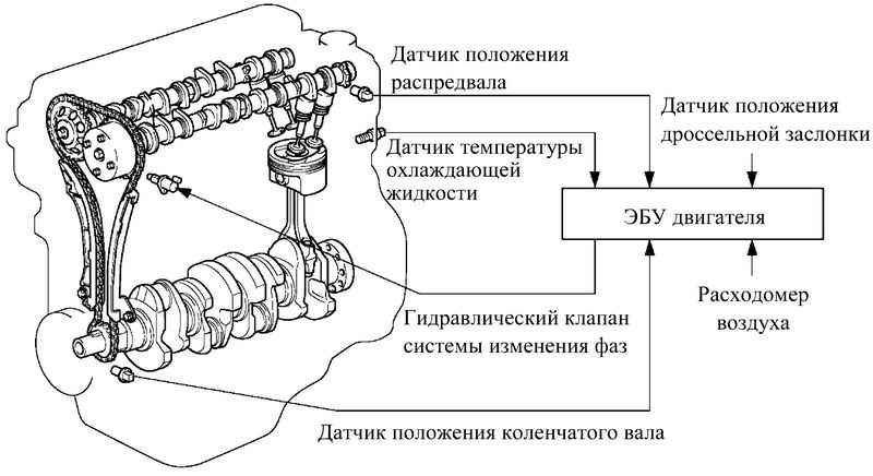

Ну тогда остается ещё куча вариантов :du_ma_et:
Цепь,валы,датчики...VVT-i...
Блок управления WT-i .jpg [ 26.94 КБ | Просмотров: 6343 ]
Схема изменеия фаз золотникового клапана .jpg [ 34.01 КБ | Просмотров: 6343 ]
Блок-схема электронной системы изменения фаз газораспределения WT-i .jpg [ 23.11 КБ | Просмотров: 6343 ]
Схема работы электронной системы изменения фаз газораспределения WT-i .jpg [ 35.48 КБ | Просмотров: 6343 ]
Датчик положения коленчатого вала .jpg [ 33.19 КБ | Просмотров: 6343 ]
