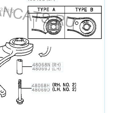

Сильно страшно если я неправильно запрессовал задний (большой) сайлентблок?
Выпиленная обойма с меткой куда-то пропала в гараже пока я новые сайленты ждал.
Когда ставил посмотреть негде было. Посудил логически, прикинул как ножовку держал...
Короче поставил я его с поворотом на 90 градусов от правильного положения. Это я понял уже когда второй рычаг снял.

Прорезями неправильно поставил?
Порвется.

Да, прорези должны смотреть вперед и назад а у меня вправо и влево.
Так неохота опять рычаг сдергивать, вы-бы знали. Может подождать пока порвется?

Ориентацию сайлентов можно было и в каталоге поглядеть :nez-nayu:
Добавлено спустя 31 секунду:
Лучше щас это сделать, чем через 2 тыщи.

Почитал тут, почитал... и сделал вывод: наши дороги убъют салент быстрее чем неправильная установка.
ЗЫ. Честно, я так и не понял как правильно а как не правильно :)
СообщениеДобавлено: Ср мар 28, 2012 1:36 pm
Ориентация.jpg [ 96.84 КБ | Просмотров: 8031 ]
