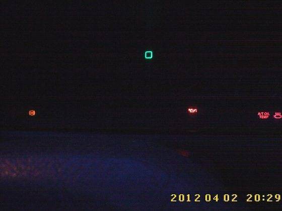

Всем кариноводам привет! :twisted:
Решил написать сюда, дабы не плодить темы... :nez-nayu:
В обчем предыстория такова: ничто не предвещало беды - приехал, заглушил машину (точно помню что выключилось всё :a_g_a: ), поставил на сигналку и ушёл...
Через день наутро подхожу к машине нажимая на сигналку - ноль эмоций. Ладно, открываю ключом и пытаюсь завести-включить свет. Безрезультатно... :( Аккумулятор - труп.
На следующий день ставлю другой - всё пучком, заводится сполтыка. :-ok-: :co_ol: А вот при попытке заглушить ждало меня афигенное разочарование - при повороте ключа до упора (положение LOCK) мотор глохнет, но остаются гореть маслёнка, индикатор перегрева автомата и временами слышно как активируется блок АБС включая периодически под это дело и лампочку соотв. на приборке. Также продолжает пахать вент. климата и не отрубается магнитола. Всё это вкупе включившись в один момент и приговорило мою Варту... :cry_ing:
После первого шока, поразмыслив, я обвинил в случившемся контактную группу замка зажигания - ведь он должен отключать ВСЁ! А этого к сожалению не происходит... 8) Если у кого то на примете есть другой "подозреваемый" или кто то сталкивался и успешно лечил подобный трабл - отпишитесь плиз, очень нужны ваши мнения и дельные советы! :upal_v_nogi:
Буду премного благодарен! :a_g_a:
Такая вот фигня....jpg [ 46.5 КБ | Просмотров: 10462 ]

У меня вообще: заводишь, ключ ВЫНИМАЕШЬ, и едешь! :) Ключ почти гладкий в замке не держится, да и замок на последнем издыхании. Разбери замок - посмотри, что-то западает. Вскрытие покажет! :) Или к электрику - он разберется точно!

На правом руле обычно лампа перегрева катализатора есть - горит перед запуском вместе с генераторной лампой ( режим тестирования исправности ламп)

я про перегрев автомата.не про катализатор
 Заголовок сообщения: Re: Замок зажигания
СообщениеДобавлено: Ср апр 04, 2012 1:03 am
камиль писал(а):
Ну если про перегрев - то конечно прямой перевод "A/T Oil Temp" - Температура масла автоматической трансмиссии. :)
Да Дим кстати вполне возможно, что сигналка не при делах. в прошлом годе не помнишь - ктото отписывался: замкнуло внутри гены. Если так, то при снятии фишки с генератора, или вытаскивании маленького преда ALT лампы тухнут как положено.
