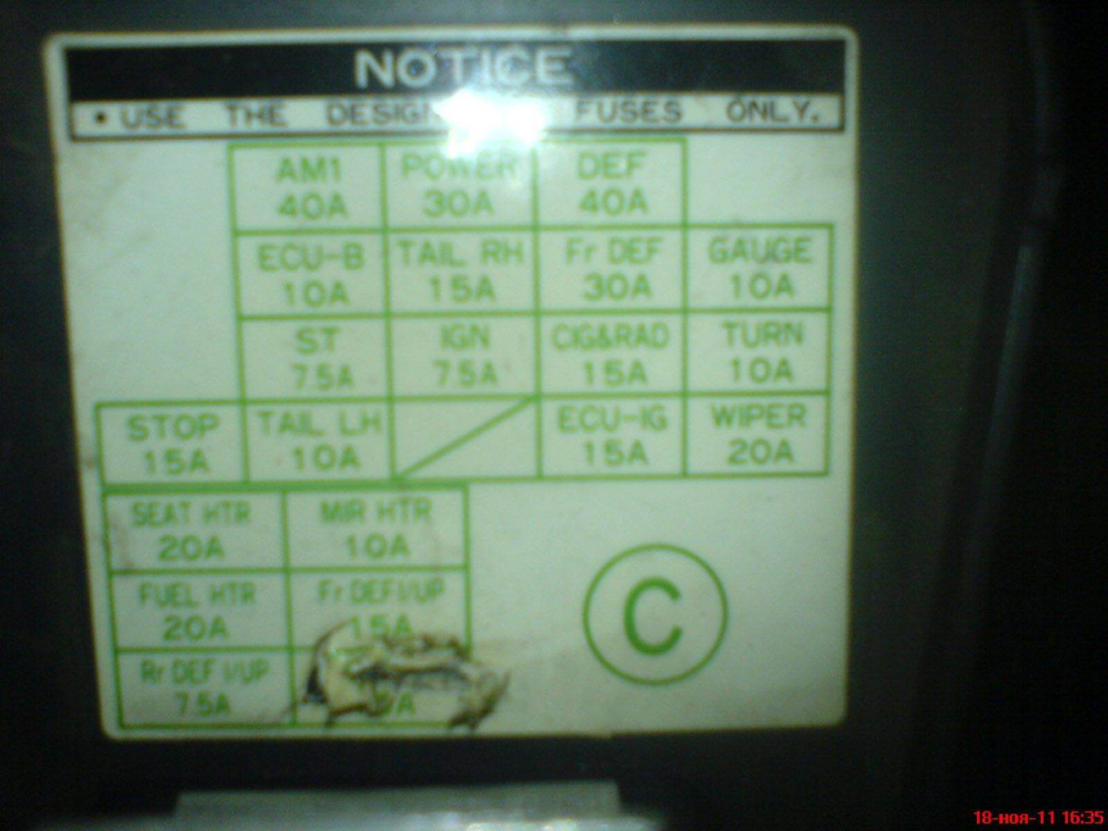

СообщениеДобавлено: Вт апр 17, 2012 8:38 pm
Сообщения: 1034
Машина: Карина Е
CIC&RAD F8 15A прикуриватель & радио

СообщениеДобавлено: Ср апр 18, 2012 11:42 pm
Зарегистрирован: Пн авг 15, 2011 7:11 pm
Сообщения: 39
Машина: ТОйота Кирина Е
Двигатель: 1,6 4AFE
Раз предохранитель отвечает за радио и прикуриватель, то по идее музыку я слышать не должен?! :ts_ss: А она поёт :twisted: Походу провода прикуривателя сгорели блин и где теперь их искать?! :du_ma_et:
Тойота Карина Е 1996г.р., англичанка дв.1,6 4A-FE, 99 л.с. помоему ЛБ
VIN: SB153ABK00E158865
СообщениеДобавлено: Ср апр 18, 2012 11:43 pm
RUS43 писал(а):
отвечает за радио
Там их два по схеме. :(
