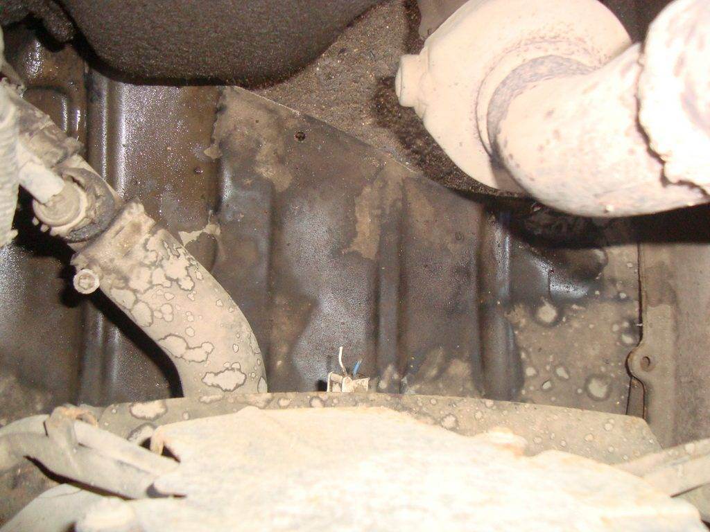

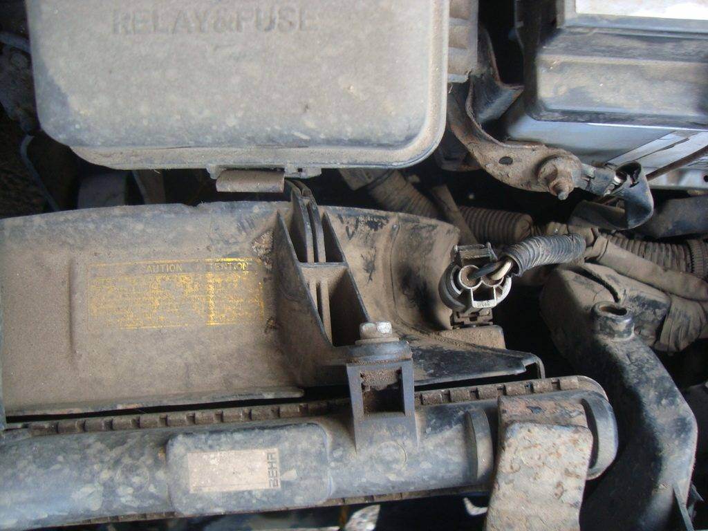

нафоткал
Комментарий к файлу: вот он - с оборванными проводами
DSC03752.JPG [ 276.94 КБ | Просмотров: 5898 ]
Комментарий к файлу: а этот на электродвигатель, прямо сверху
DSC03753.JPG [ 264.68 КБ | Просмотров: 5898 ]
СообщениеДобавлено: Вт сен 04, 2012 10:24 pm
он и есть. Непонятно что у тебя за датчик врезан в патрубок на фото, возможно колхоз какой-то с датчиком мутили.

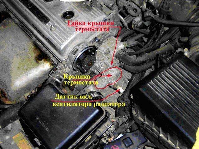

где именно этот датчик находится? Можно на фотографии отметить ? :)
JT164ATK 1993г.в. японка, 4a-fe LB 1.6л., Хэчбэк.
СообщениеДобавлено: Вт окт 23, 2012 10:27 am
Под трамблёром.Датчик одноконтактный,не спутаешь. :)
СообщениеДобавлено: Вт окт 23, 2012 10:29 am

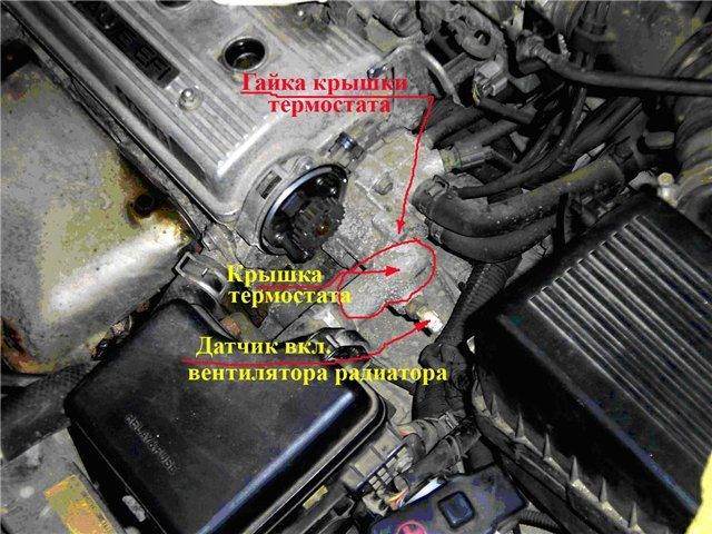

sadafaga
у тебя здесь:
b4705ead0386.jpg [ 88.88 КБ | Просмотров: 5835 ]

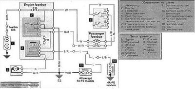

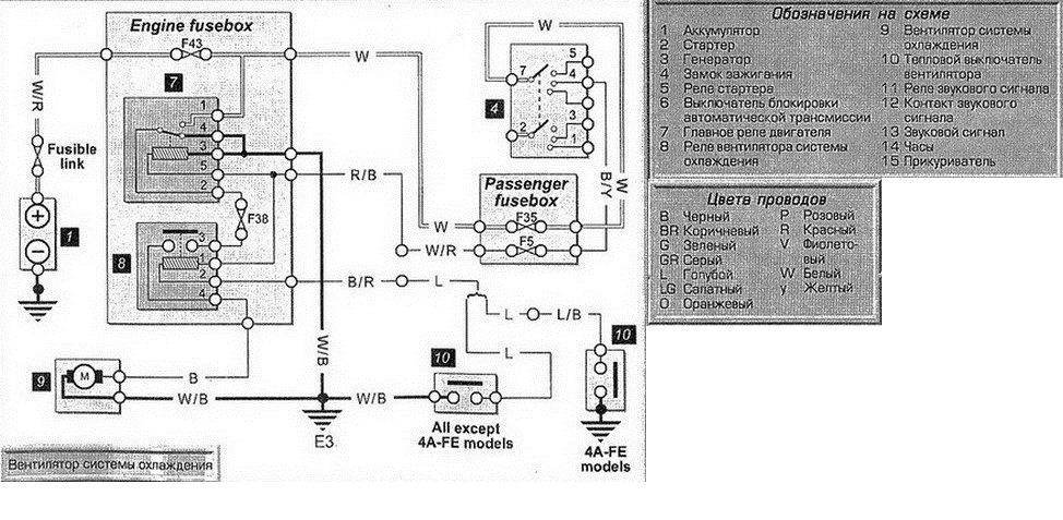

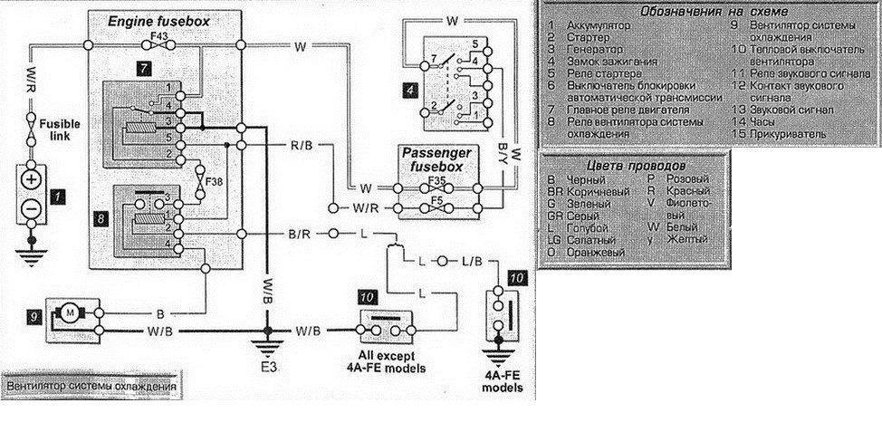

вот нашел ту нужную схему , смотрите может кто и подскажет куда там копать
3.jpg [ 333.12 КБ | Просмотров: 5759 ]
СообщениеДобавлено: Пн дек 31, 2012 3:51 pm

Frencis
Провод от датчика (который на термостате) идёт на контакт "2" реле вентилятора. Надо искать по длине проводочка откуда он отвалился. Может найдёшь место, где он перетёрся. Провод наверное уходит в жгут проводов. Или можно наростить провод от датчика и подключить прямо к контакту "2" реле реле вентилятора, если можно туда подобраться. Строго на "2". Искать методом "тыка" нельзя (попадёшь на "1", это +12 Вольт, будет короткое замыкание, сгорят предохранители). Я не знаю где находится это реле. Это пишу по схеме. Удачи!

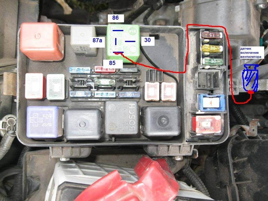

Frencis писал(а):
но подробно не написано куда подключается этот провод(от датчика ож).Прошу посмотри у себя, или лучше сфоткай.
всегда пожалуйста!
я так делал у себя, потому что у меня провод тоже перебит оказался.
просто провод от датчика кинул напрямую под контакт реле как на фото
вот уже более года полет нормальный
IMG_2213.JPG [ 108.02 КБ | Просмотров: 5740 ]

самый прикол в том что в Легионовском букваре - в схеме этого реле ошибка, на ней 85 и 86 контакты местами перепутаны, и когда я подсоединил провод не туда - какой то пред перегорел при включении зажигания )))
так что то подключение как на рисунке верное и проверено лично (собственно фотка моего подкапотного) =)))
