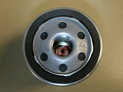

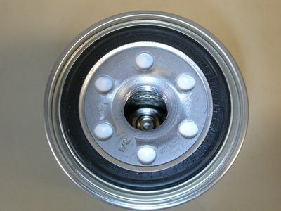

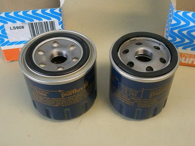

Приехали, оценил пока только на вид, визуально. Оба фильтра довольно увесистые на вес, материал корпуса довольно жесткий (металла похоже не пожалели). Бумага внутри уложена фирменной гармошкой.
Типа для увеличения площади фильтрации.
ls908 - очень хорош на вид все очень изящно и аккуратно. Уплотнительное резиновое кольцо - фигурной формы. Резинка обратного клапана белого цвета, на прикосновение очень мягкая.
LS743 - выглядит попроще, к качеству изготовления тоже претензий нет. Уплотнительное резиновое кольцо - плоской прямоугольной формы. Резинка обратного клапана черного цвета, на прикосновение более жесткая.
На продувку воздухом, обратные клапаны на обеих фильтрах - не пропускают ничего.
PS Мне визуально, и по размерам, ls908 понравился больше.
LS743 хоть и попроще, но выглядит не хуже оригинального МАННа.

На что влияет форма плоскости с резьбой (ls908-вогнутая, LS743-выпуклая), применяемость на 4А и тот и другой?
 Заголовок сообщения: Re: Какой масляный фильтр выбрать?
СообщениеДобавлено: Пн дек 24, 2012 3:21 pm
Сообщения: 1807
Откуда: Белгород
Репутация: 36 [ ? ]
Двигатель: Yamaha 3S-GTE
Purflux ls908
Purflux ls908 можно смело на 3s-ge ставить?
а то раз купил в магазе фильтр по вину,дал 2тыс. оборотов и он вылетел,пришёл в магаз сказали типа ты не закрутил его,хотя я до конца закрутил и резьба там отличалась от старого,пошёл в другой мазаг сказали что этот фильтр не подходит и он от субари!
СообщениеДобавлено: Пн дек 24, 2012 4:42 pm
Не знаю, возможно под разный вылет центральной резьбы.
А Экзист что, применяемость не показывает?
По применяемости они оба идут на все бензиновые моторы от 1,6 до 2,0 GE в том числе.
Если выбирать из Purflux, - я бы выбрал ls908 (на все моторы).
