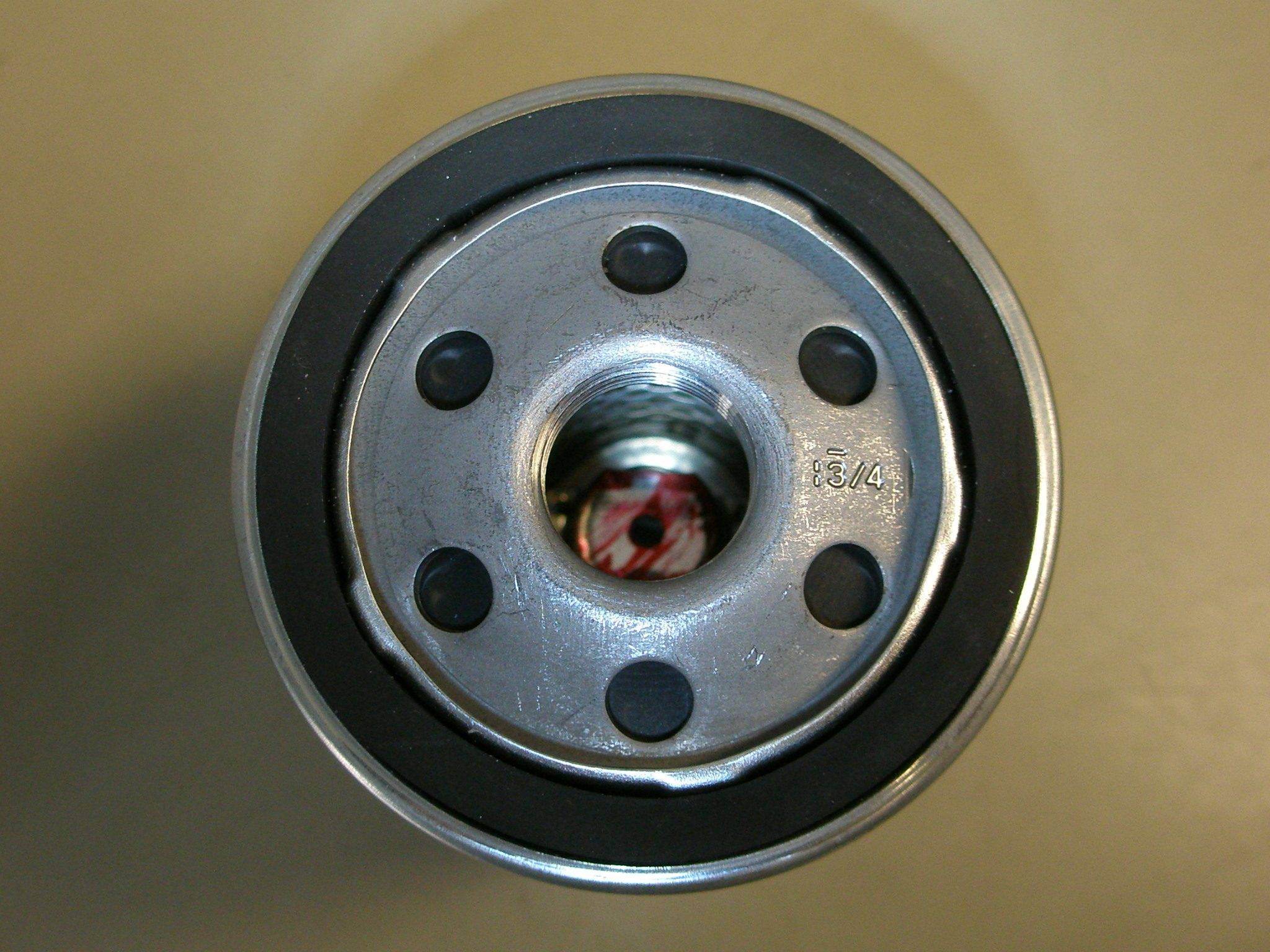

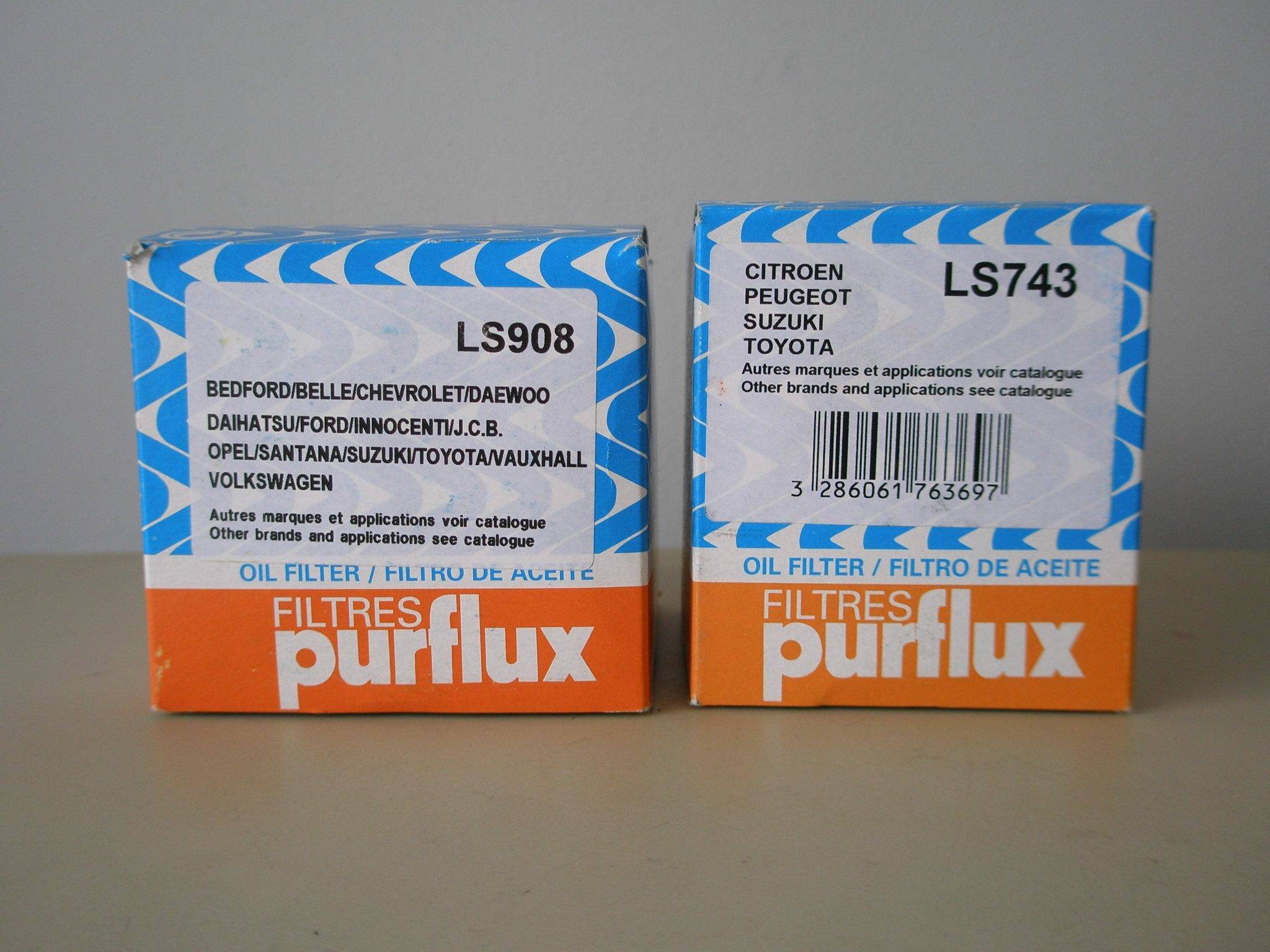

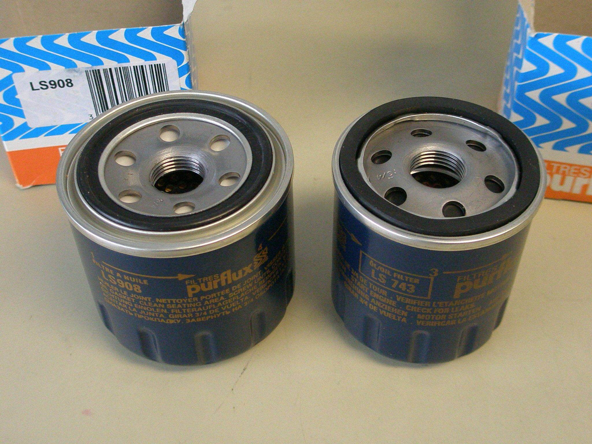

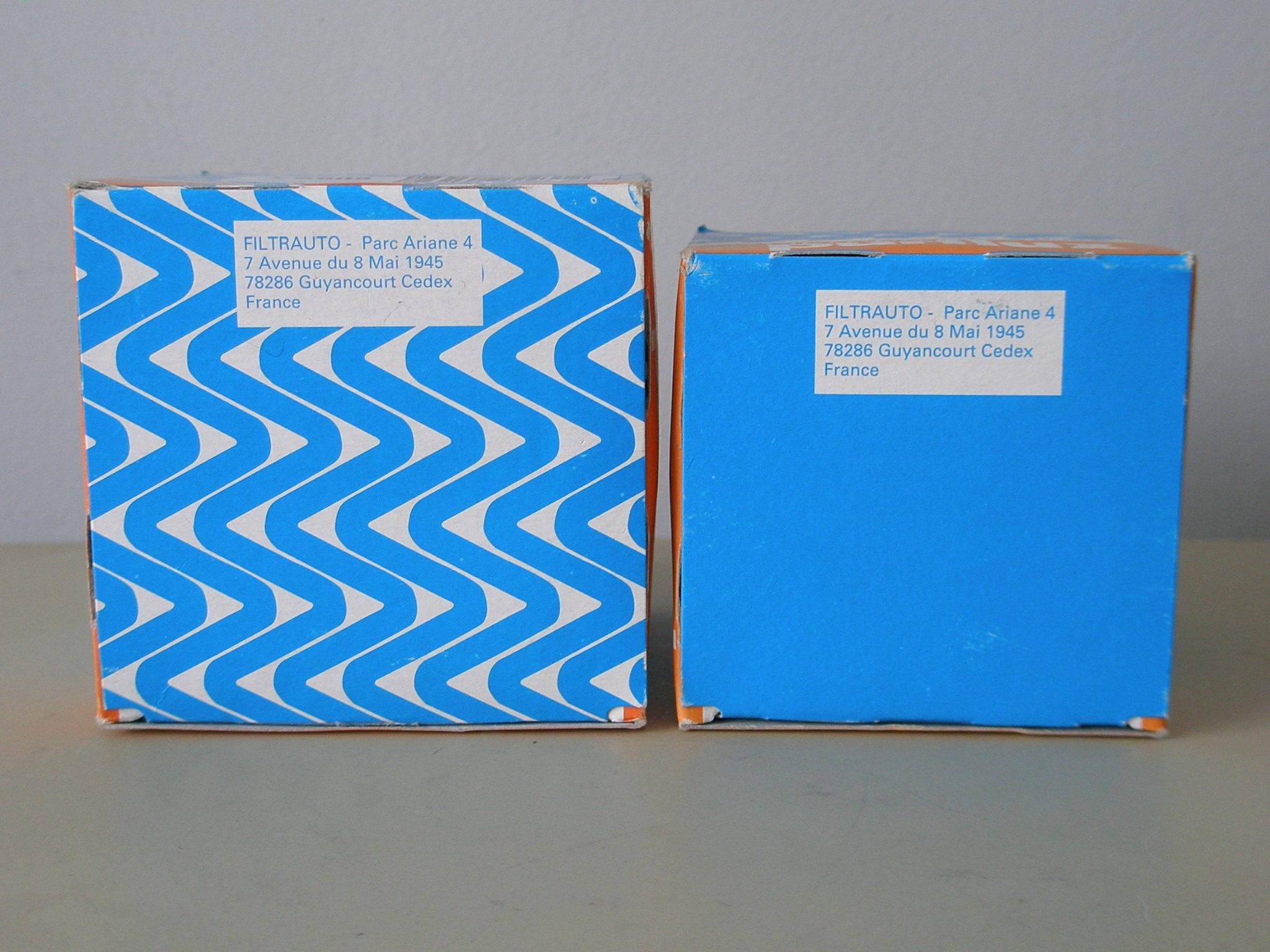

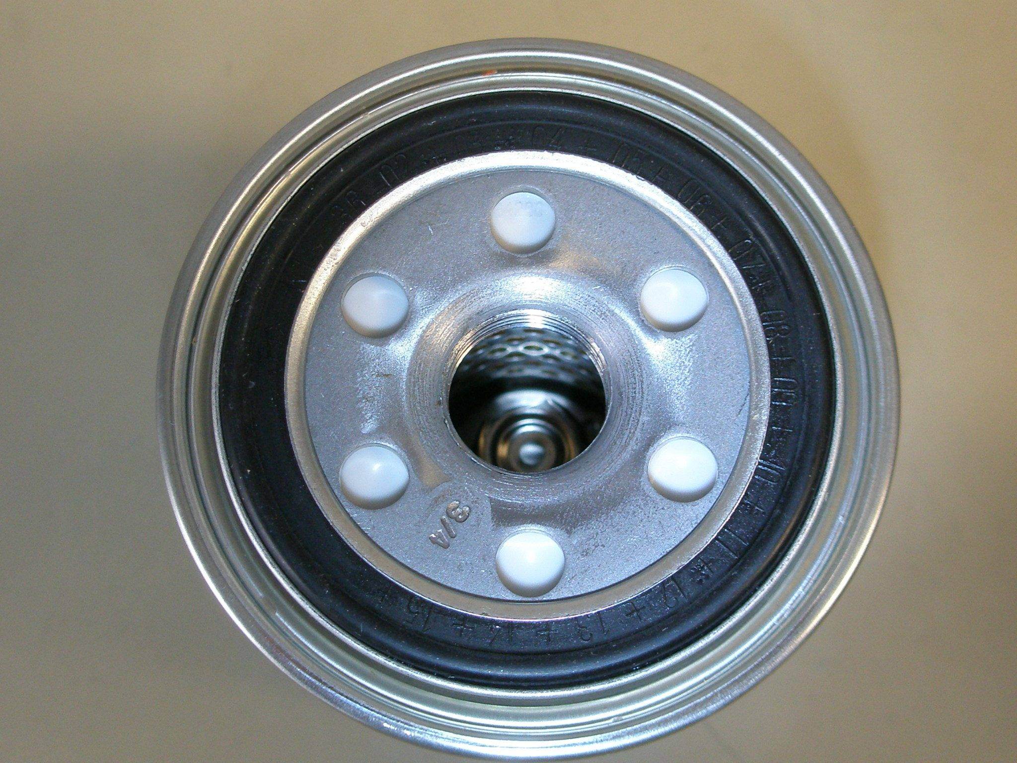

Прочитав этот отчет http://www.oil-club.ru/forum/topic/4961 ... _p__113166,
сам решил проверить Purflux ls908 (он идет на 3S, но и на 4A/7A тоже подходит), и насколько он хорош.
Так же заказал LS743 / PURFLUX (он чуть меньше в диаметре и идет на 4A/7A)
Приехали, оценил пока только на вид, визуально. Оба фильтра довольно увесистые на вес, материал корпуса довольно жесткий (металла похоже не пожалели). Бумага внутри уложена фирменной гармошкой.
Типа для увеличения площади фильтрации.
ls908 - очень хорош на вид все очень изящно и аккуратно. Уплотнительное резиновое кольцо - фигурной формы. Резинка обратного клапана белого цвета, на прикосновение очень мягкая.
LS743 - выглядит попроще, к качеству изготовления тоже претензий нет. Уплотнительное резиновое кольцо - плоской прямоугольной формы. Резинка обратного клапана черного цвета, на прикосновение более жесткая.
На продувку воздухом, обратные клапаны на обеих фильтрах - не пропускают ничего.
PS Мне визуально, и по размерам, ls908 понравился больше.
LS743 хоть и попроще, но выглядит не хуже оригинального МАННа.

На что влияет форма плоскости с резьбой (ls908-вогнутая, LS743-выпуклая), применяемость на 4А и тот и другой?
Не знаю, возможно под разный вылет центральной резьбы.
А Экзист что, применяемость не показывает?
По применяемости они оба идут на все бензиновые моторы от 1,6 до 2,0 GE в том числе.
Если выбирать из Purflux, - я бы выбрал ls908 (на все моторы).

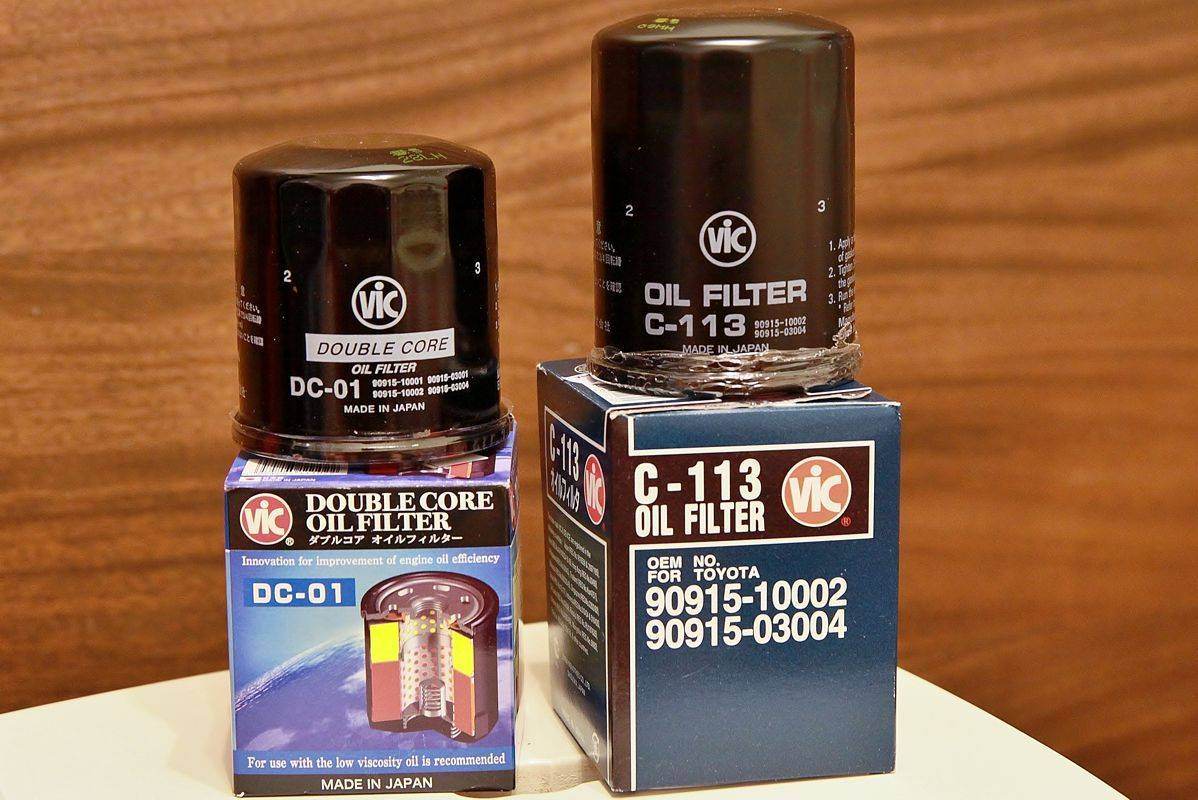

Всем хорошего дня. После очередной смены масла в двигателе - установил вот такой фильтр маслянный VIC DC-01. Двойная фильтрация, вроде вся япония пищит. Но теперь закономерен вопрос, как он отработает морозные ночи на прокачиваемость масла. Масло ТОТЕК HR 5W40. Информации по этому фильтру не нашел на форуме.
На предыдущей странице http://carina-e.ru/viewtopic.php?p=426296#p426296
 Заголовок сообщения: Re: Какой масляный фильтр выбрать?
СообщениеДобавлено: Ср фев 27, 2013 8:33 pm
См описание http://static.baza.farpost.ru/v/1328177022730_bulletin
СообщениеДобавлено: Ср фев 27, 2013 8:43 pm
Зарегистрирован: Вс сен 28, 2008 11:54 am
Сообщения: 198
Откуда: г.ХИМКИ, МО
не вижу криминала, буду наблюдать. минус 10 отработал, ниже еще не опускалось. Лампочка аварийного давления масла гаснет не более чем 1 сек. Разрешу фильтр после использования, потроха "понюхаем" ::yaz-yk:
