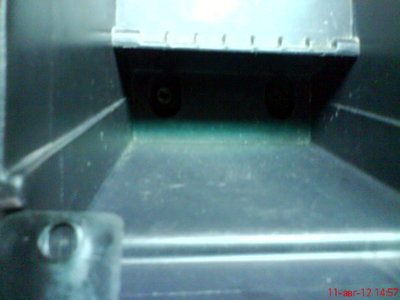

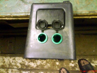

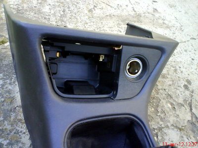

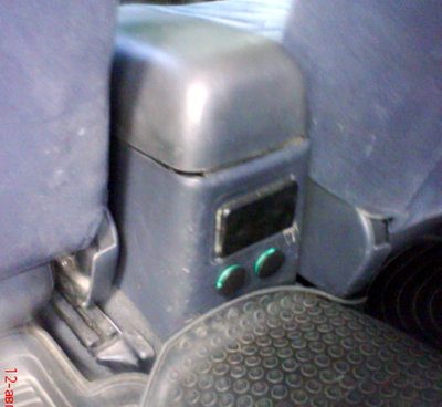

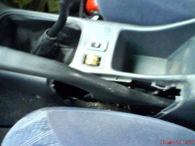

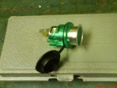

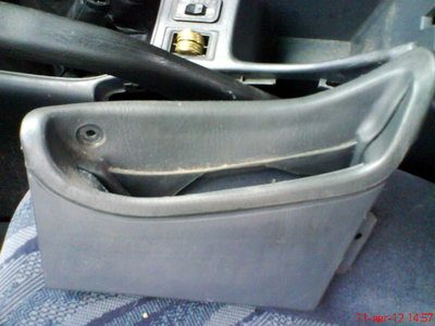

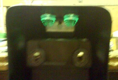

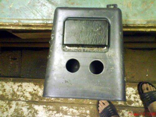

Давно собирался сделать дополнительные розетки в подлокотнике для разных зарядок, ПСП, ДВД и все что нужно ребенку для полного сервиса на задних сидениях. Итак. Купил две розетки фирмы Hella по 120 рэ за штуку. Подключал напрямую к АКБ через 15А предохранитель и проводом сечением 1,5 квадрата. Брал три метра для протяжки в багажник. Там пока ничего не делал...
Добавлено спустя 4 минуты 40 секунд:
продолжение

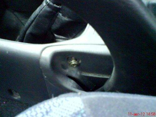

Комментарий к файлу: Раскручиваем 5 саморезов, начиная с кожуха ручника.
01.JPG [ 68.73 КБ | Просмотров: 14483 ]
02.JPG [ 72.82 КБ | Просмотров: 14483 ]
Комментарий к файлу: снимаем кожух
03.JPG [ 74.44 КБ | Просмотров: 14483 ]

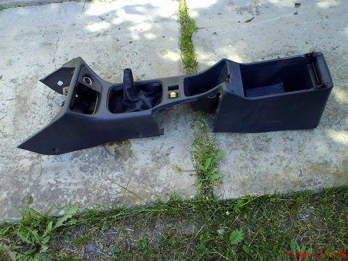

Комментарий к файлу: и два крупных самореза - отвертка, головка на 10 в конце подлокотника, самые глубокие...
04.JPG [ 57.96 КБ | Просмотров: 14483 ]
Комментарий к файлу: вытаскиваем всю приблуду, отсоединив прикуриватель от сети. снимать его не надо и пепельницу то же...

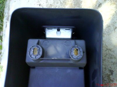

08.JPG [ 106.21 КБ | Просмотров: 14483 ]
Комментарий к файлу: вот что видим внутри...

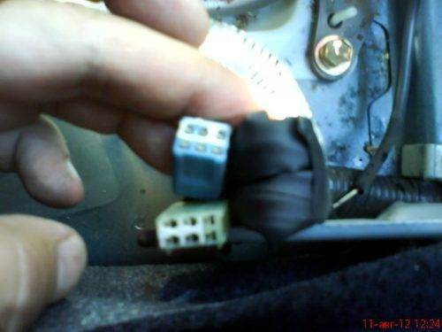

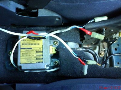

06.JPG [ 70.68 КБ | Просмотров: 14483 ]
Комментарий к файлу: и какие то два неизвестных мне разъема...
07.JPG [ 58.79 КБ | Просмотров: 14483 ]
Комментарий к файлу: место для установки много!
09.JPG [ 64.4 КБ | Просмотров: 14483 ]
Комментарий к файлу: пепельница и прикуриватель остается...
10.JPG [ 82.66 КБ | Просмотров: 14483 ]
Комментарий к файлу: берем розетки ...
11.JPG [ 166.52 КБ | Просмотров: 14483 ]
Комментарий к файлу: размечаем места крепления, отверстие 28 мм.
12.JPG [ 83.64 КБ | Просмотров: 14481 ]

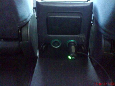

Комментарий к файлу: устанавливаем на место...
13.JPG [ 78.11 КБ | Просмотров: 14481 ]
Комментарий к файлу: вид изнутри. с подсветкой специально не брал, т.к. подкрепление напрямую к АКБ да и разница в цене в 3,5 раза...
14.JPG [ 65.92 КБ | Просмотров: 14481 ]
Комментарий к файлу: пропаиваю проводку...
15.JPG [ 87.11 КБ | Просмотров: 14481 ]
Комментарий к файлу: все собираем в обратной последовательности... и испытываем
16.JPG [ 80.21 КБ | Просмотров: 14481 ]
Комментарий к файлу: вот так получилось...
17.JPG [ 77.31 КБ | Просмотров: 14481 ]

Два неизвестных разъема - это штекера стеклоподъемников :)
А по поводу розеток - здорово получилось. У меня сын еще маленький - так я еще не сталкивался с их необходимостью - все хочу в багажнике сделать розетку.
CARINA E(JPP)SED/LB ST191L-AEMNKW 12/1993 МКПП 3S-FE 2л.
СообщениеДобавлено: Вс авг 12, 2012 8:40 pm
Сообщения: 973
Откуда: г. Бор
Репутация: 38 [ ? ]
Два неизвестных разъема - это штекера кнопок подогрева сидений :)
СообщениеДобавлено: Вс авг 12, 2012 8:42 pm
Сообщения: 6128
а почему они разные? и по разъемам то же
СообщениеДобавлено: Вс авг 12, 2012 8:44 pm
Сообщения: 973
Откуда: г. Бор
Репутация: 38 [ ? ]
ХЗ. мож чтоб не перепутать

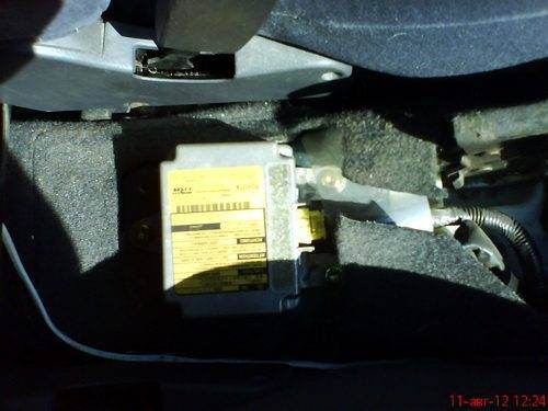

СообщениеДобавлено: Вс авг 12, 2012 8:51 pm
а что это за блок такой желтый между сидениями??
СообщениеДобавлено: Вс авг 12, 2012 8:53 pm
Сообщения: 1166
Машина: TOYOTко
Двигатель: 1.8т
Sanchis85
мозг подушек безопасности.
СообщениеДобавлено: Вс авг 12, 2012 8:54 pm
Зарегистрирован: Сб июн 16, 2012 6:20 pm
Сообщения: 520
Машина: Avensis II 2.0 AT
Год выпуска: 2006
Двигатель: 1AZE FSE
Sanchis85
SRS
Я НА DRIVE2
СообщениеДобавлено: Вс авг 12, 2012 8:57 pm
alek-r2008
Дмитрий_10RUS
ясно, спасибо!
