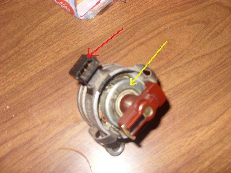

всем привет,кто знает подскажите:
1.как называется фиговинка указанная красной стрелкой на фото,продаётся ли она отдельно(номерочек если есть?)?
2.как снять железную(тож не знаю как назвать)штучку под жёлтой стрелкой?дело в том что под ней все контакты в грязи и три проводочка которые там внутри(чёрный,жёлтый и красный),того гляди оборвутся
SN858517.JPG [ 197.68 КБ | Просмотров: 14227 ]
Тойота Карина Е,Англичанка GLi, 1.6.,116 л.с.,1994г.в., 4А-FE (STD)
СообщениеДобавлено: Ср окт 24, 2012 10:15 pm
Фиговина, обозначенная красным - датчик положения распредвала. Отдельно вроде кто-то писал, что подходит с каких-то VAG-овских машин и стоит что-то около нескольких сотен. Но я себе другой трамблер купил, когда он отвалился.
