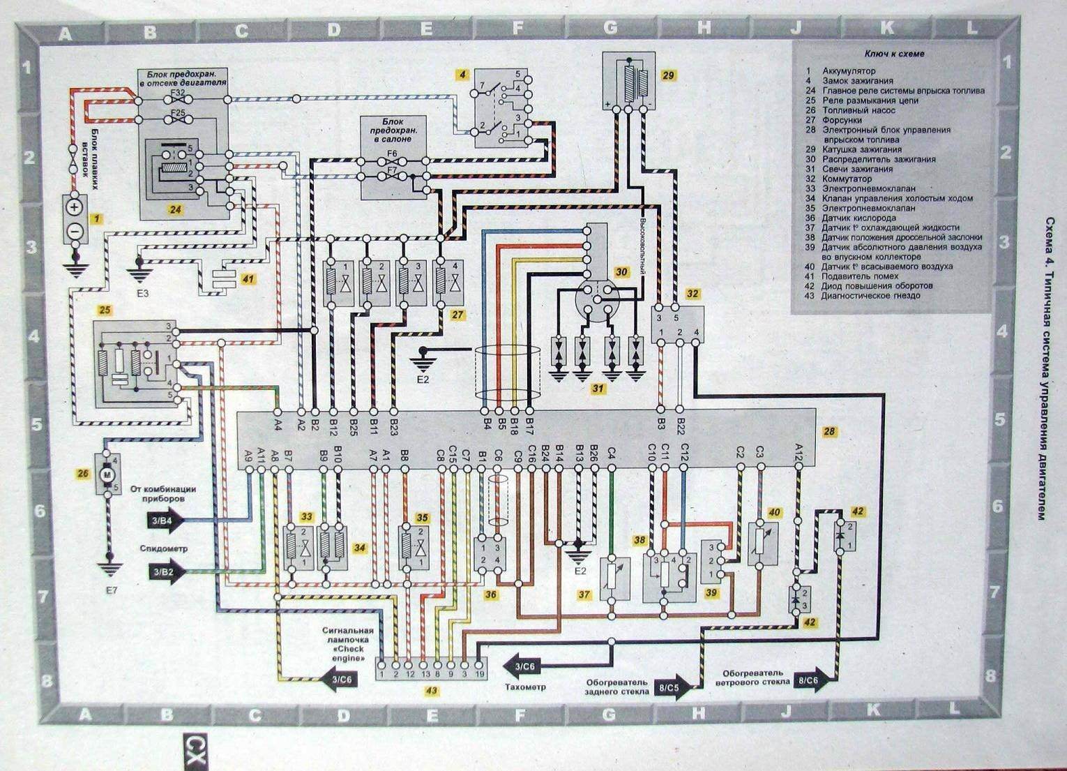

вот может поможет ..но хотелось бы знать где какие напряжения и какой тип датчиков стоит
для проверки на столе
принесли отдельно от машины с просьбой проверить перед покупкой что бы точно знать что неисправно
может знает кто как проверить отдельно от авто?

СообщениеДобавлено: Пт авг 31, 2012 9:17 am
Зарегистрирован: Пт окт 12, 2007 7:50 pm
Сообщения: 51
Откуда: Ватутинки
viewtopic.php?f=6&t=15336 Может поможет...
Carina E 1.6 4a-fe 95г
СообщениеДобавлено: Пт авг 31, 2012 10:33 am
Зарегистрирован: Вт авг 28, 2012 12:39 pm
Машина: 2150
спасибо интересно, но там другой конструкции датчик на трамблере фото сверху темы разьем выводы четыре в ряд
СообщениеДобавлено: Пт авг 31, 2012 11:50 am
Сообщения: 51
Откуда: Ватутинки
Там чють ниже написано, что трамблер 4-2 контакта (от 5А или 7А) отличается от трамблера 6-2 контакта только отсутствием верхнего датчика ДПР и, соответственно, проводкой на 4 контакта.
По моему, все показания и замеры должны совпадать.

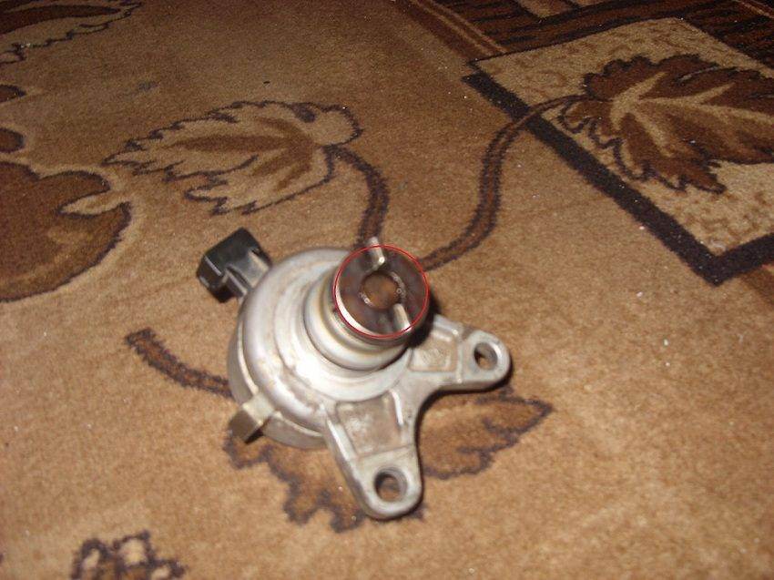

как снять эту часть с трамблёра(обведено красным на фото)

СообщениеДобавлено: Пн окт 22, 2012 6:07 pm
Сообщения: 2026
Машина: Сarina E Wagon
vovans
Там вроде шплинт должен стоять :ne_vi_del:
СообщениеДобавлено: Пн окт 22, 2012 6:17 pm
Зарегистрирован: Пн авг 20, 2012 6:49 pm
Сообщения: 46
Откуда: г.Шуя Ивановская область
Машина: Тойота карина Е 1.6.,115л.с
Двигатель: 4А-FE
Пожарник писал(а):
vovans
Типо выбивать его надо?
Тойота Карина Е,Англичанка GLi, 1.6.,116 л.с.,1994г.в., 4А-FE (STD)
СообщениеДобавлено: Пн окт 22, 2012 6:21 pm
Сообщения: 2026
если он там есть-да,выбивать
СообщениеДобавлено: Пн окт 22, 2012 6:25 pm
Сообщения: 46
Двигатель: 4А-FE
На этом колёсике по бокам имеются две дырки,а в них какие-то стержни,я так понимаю их то и надо выбивать?
СообщениеДобавлено: Пн окт 22, 2012 6:29 pm
Сообщения: 2026
так это должен быть один стержень,его и надо вынуть,тогда снимется всё
СообщениеДобавлено: Пн окт 22, 2012 6:32 pm
Сообщения: 46
Двигатель: 4А-FE
Но их там два и их ни чем не подцепить,они углублены
СообщениеДобавлено: Пн окт 22, 2012 7:25 pm
Зарегистрирован: Ср апр 20, 2011 1:49 pm
Сообщения: 75
Откуда: Муром
Машина: Renault Symbol
Двигатель: K7J
Стержень один насквозь проходит, выбивается очень туго, я очень много всего переломал :D , потом сходил в магазин купил иглы от паразита с волги - они выдержали.
Была Carina E, 4AFE, 1995 год, liftback, англия
сейчас Renault Kangoo, E7J, 1999 год
СообщениеДобавлено: Пн окт 22, 2012 8:13 pm
Зарегистрирован: Пн дек 06, 2010 9:58 pm
Сообщения: 373
Откуда: Россия. р.Карелия г. Кондопога
Машина: Toyota Carina E GLI
Двигатель: 1.6 LB
Выбивается он, я его снимал чтобы поменять внутренний сальник, который на валу. Собирать обратно будешь, осторожней с этим хвостиком,который в распредвал вставляется, трескается он очень хорошо.

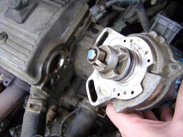

Сам недавно парился с трамблёром. Инфы по нему мало... Так вот, нашел отменный фотоотчёт на форуме наших так сказать братьев по движкам. Посмотрите, мне помог http://www.tcm-club.ru/phpBB3/viewtopic ... 40&t=12221

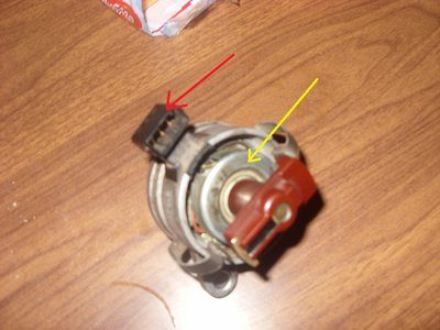

всем привет,кто знает подскажите:
1.как называется фиговинка указанная красной стрелкой на фото,продаётся ли она отдельно(номерочек если есть?)?
2.как снять железную(тож не знаю как назвать)штучку под жёлтой стрелкой?дело в том что под ней все контакты в грязи и три проводочка которые там внутри(чёрный,жёлтый и красный),того гляди оборвутся
SN858517.JPG [ 197.68 КБ | Просмотров: 14199 ]
СообщениеДобавлено: Ср окт 24, 2012 10:15 pm
Фиговина, обозначенная красным - датчик положения распредвала. Отдельно вроде кто-то писал, что подходит с каких-то VAG-овских машин и стоит что-то около нескольких сотен. Но я себе другой трамблер купил, когда он отвалился.
