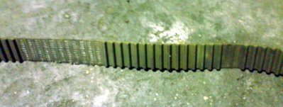

Ремень ГРМ. а работала с перебоями это срезало зубцы и сбилось зажигание. попробуй с включенной передачей завести мотор. если стоит на месте то ремень на 100%
Комментарий к файлу: как было у меня
не понял, ведь коленвал то должен вращаться при обрыве ремня...
