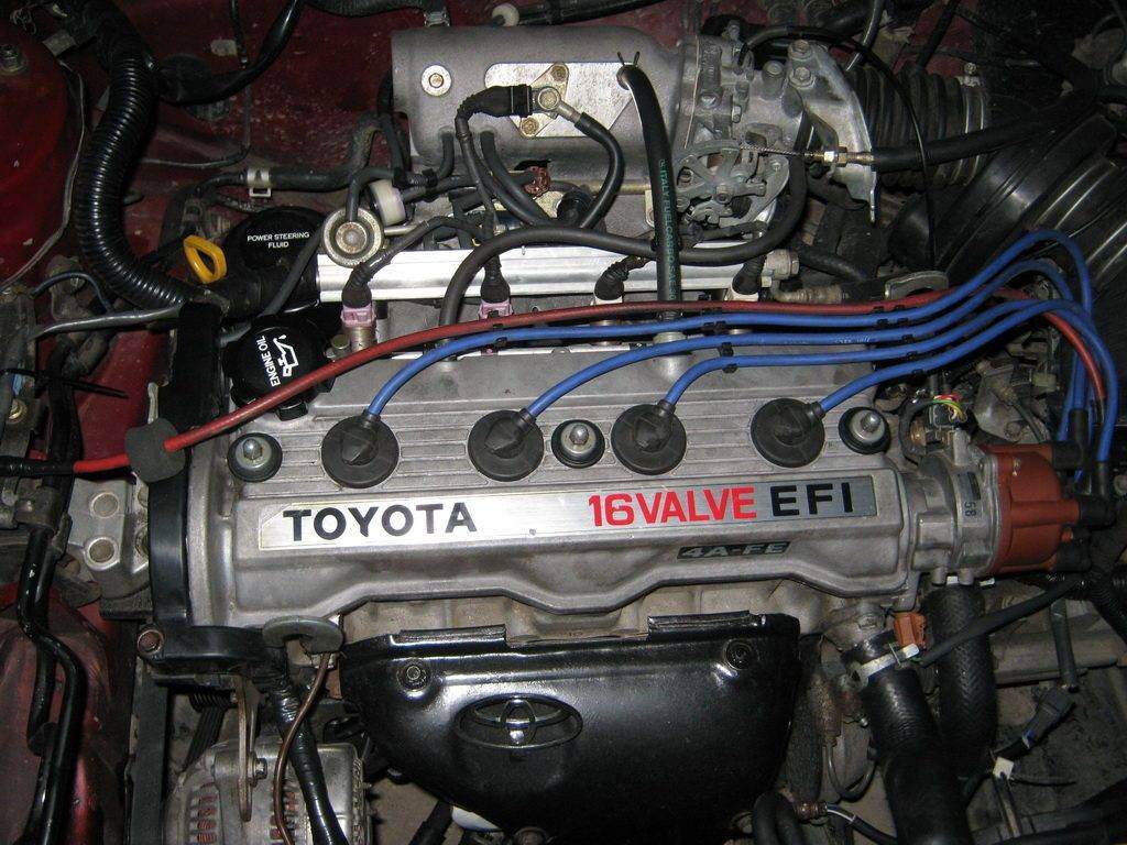

Машина: Carina 2 Gli AT171
Привет,Вот мой двиг, походу лб.
IMG_2327.JPG [ 321.72 КБ | Просмотров: 10225 ]
IMG_2326.JPG [ 310.97 КБ | Просмотров: 10225 ]
IMG_2331.JPG [ 222.25 КБ | Просмотров: 10225 ]
. Катаюсь на Карине с 2004.
СообщениеДобавлено: Пт авг 31, 2012 7:33 pm
Сообщения: 978
Откуда: Великий Новгород
Нет, у тебя же карина 2 это просто старая стдэха

СообщениеДобавлено: Сб сен 01, 2012 6:46 am
Vlad111 писал(а):
походу лб.
Да, это ЛБ.
