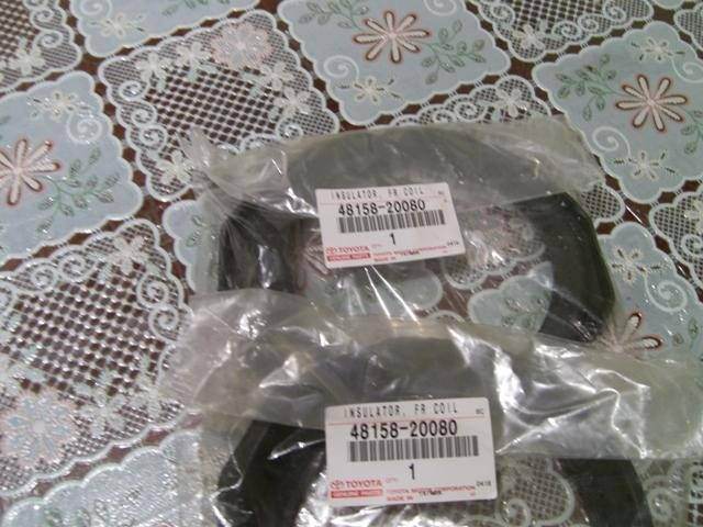

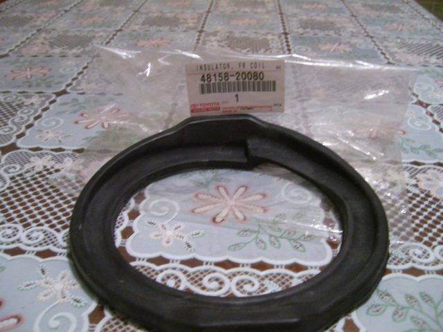

ребят, подскажите номера резинок под пружины (в опоры стоек).
кто какие покупал/пользовался? может что он нашемарок подходит?
Я так понял что у Фебест TSI-190D, но подходят ли они везде, на передние и задние стойки?
 Заголовок сообщения: Re: Про Стойки
СообщениеДобавлено: Пн сен 24, 2012 12:33 am
я брал оригинальные :nez-nayu:
СообщениеДобавлено: Пн сен 24, 2012 12:40 am
Sanchis85 ну думаю, что кусок резины под пружины можно взять и не оригинал, лишь бы не износился в гоуно за 2 месяца :)
вопрос то: они все одинаковые? хоть перед, хоть зад? встанут в опоры стоек без проблем?
СообщениеДобавлено: Пн сен 24, 2012 1:10 am
Сообщения: 312
Откуда: Украина
Вот оригинал передние. Задние еще не пришли, поэтому в руках не держал.Но номера разные.
PIC_0554.JPG [ 58.13 КБ | Просмотров: 11802 ]

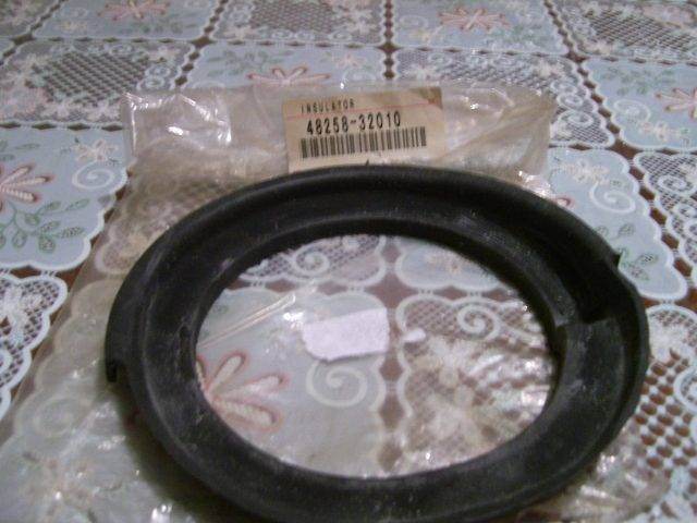

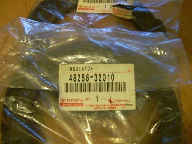

ок, ты фото сделай задних, ок? тоже закажу...
Как просил...
По форме передние и задние отличаются.
Комментарий к файлу: задние
PIC_0551.JPG [ 171.1 КБ | Просмотров: 11710 ]
Комментарий к файлу: Передние
PIC_0552.JPG [ 171.03 КБ | Просмотров: 11710 ]
PIC_0553.JPG [ 168.56 КБ | Просмотров: 11710 ]
