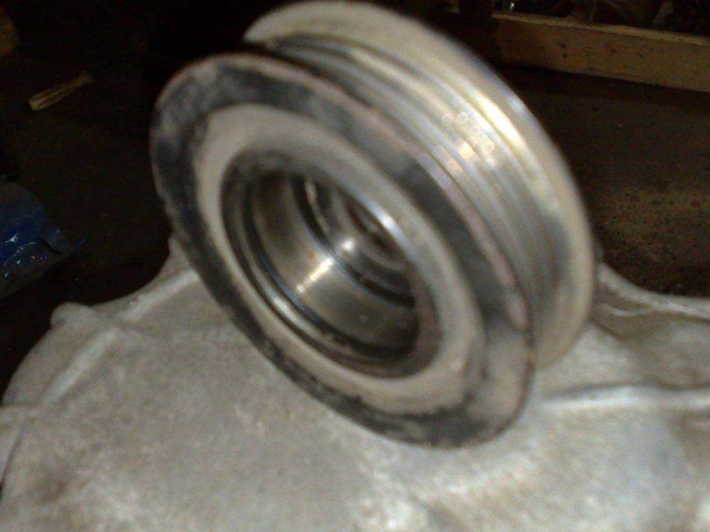

Снял ролик,протёр тряпочкой и увидел циферки 6301...,выдавил старый подшипник из шкива,взял с собой и поехал по магазинам

Ну а теперь как это было и что для этого надо:
Ключ накидной на 14,головки на 13,14,24,вороток,круглогубцы с длинными носами и тонкая отвёртка,ну и тиски.

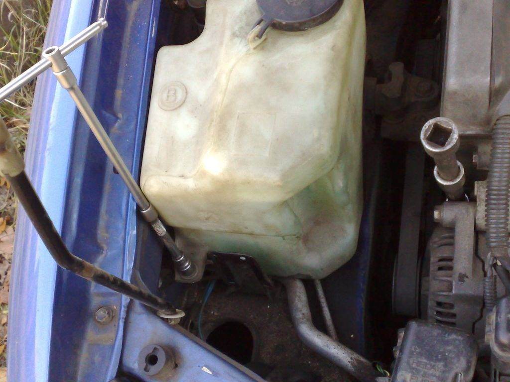

Для удобства сначала снимаем расширительный бачок и омывайкин.

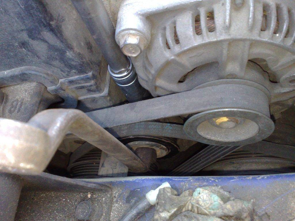

Накидным на 14 откручиваем гайку крепления шкива,воротком ослабляем болт натяжитель,скидываем ремень в сторону и снимаем больной шкив.

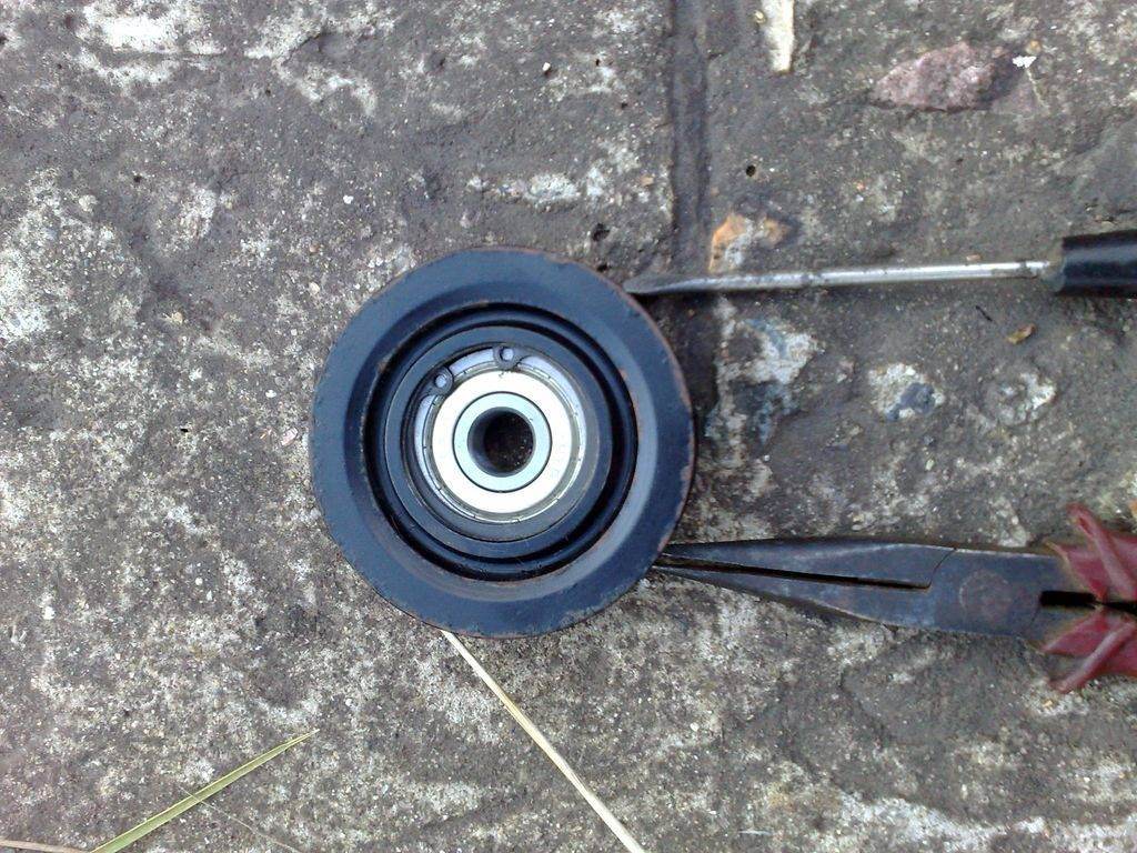

Круглогубцами с помощью отвертки снимаем стопорное колечко,готово-подшипник готов к удалению!

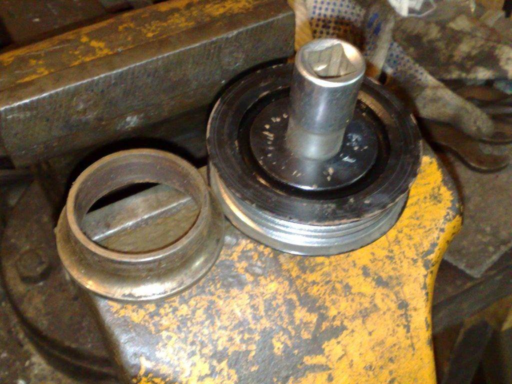

Далее в тиски и используя головку на 13 и подходящую оправку(у меня это была старая внутренняя обойма от ступичного пошипника с пассата 3)выдавливаем старый подшипник из корпуса шкива.Всё чистим и протираем,опять тиски,ставим новый подшипник и через головку на 24 прессуем его в посадочное до упора,затем стопорное колечко обратно и под капот!Одеваем обновлённый шкив на болтик,накидываем ремешок обратно и закручиваем но не до упора,подтягиваем ремень привода кондиционера болтом натяжителем,и после этого затягиваем гайку на оси шкива,ставим обратно бачки омывайки и расширительный-ВСЁ!Затраты:18р автобус+37,5р подшипник и 20 минут пешей прогулки.Ну а теперь слайды :D
Снимаем расширительный бачёк и бачёк омывайки.jpg [ 113.92 КБ | Просмотров: 15694 ]
Доступ открыт Ослабляем гайку на шкиве и ослабляем болт натяжителя.jpg [ 130.79 КБ | Просмотров: 15694 ]
И снимаем шкив.jpg [ 137.44 КБ | Просмотров: 15694 ]
Снимаем стопорное кольцо.jpg [ 217.95 КБ | Просмотров: 15694 ]
Головка на 13 и оправка по размеру.jpg [ 144.88 КБ | Просмотров: 15694 ]

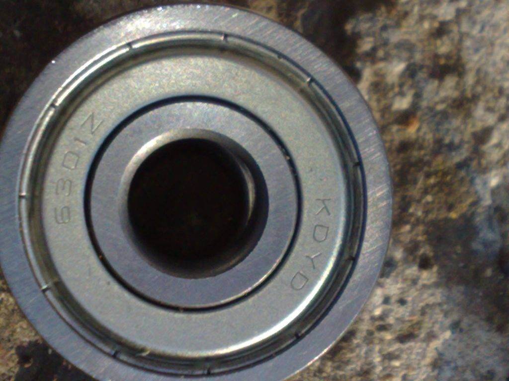

только как у тебя на фото 6301z ни в экзисте ни в эмексе нет - есть 6301zz, интересно такой подойдет или нет... надо купить - цена на него 100 руб всего ))
Это вроде как закрытый с двух сторон. С одной буквой з-закрыт с одной. Как то так.

Подшипник закрытый с двух сторон,не знаю за z или zz,но о закрытости вроде цифра 6 впереди говорит.

Прочитал все и понял, что никто не заметил: наверно все подумали, что это подшипник KOYO, но на фото, если присмотреться - KDYD. Не хочу расстраивать ТС, но гугул в первом же поиске выдает статью о подделках на KOYO(KDYD) и DPI(DP1). ТС, извини, если расстроил, но лучше знать и приготовить в запас(если сразу не хочешь менять) хороший подшипник(хотя бы наш) и по надобности поменять. Чем потом "ужасаться" качеству KOYO.

Алексей60
Да я особых иллюзий за такую цену и не питал,взял вообще пару,так,на прозапас ,а потом думал или SKF или ещё какой нибудь хороший найти,или наших взять
Так что я ни разу не расстроился :a_g_a:

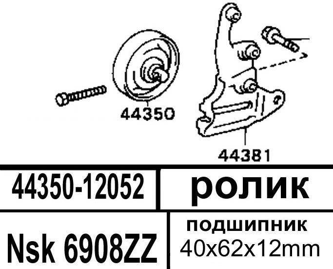

Всем привет, у меня та-же проблема, опять засвистел подшипник ролика-натяжителя, у нас правда на дизелях идет ролик побольше, вот такой:
ролик ГУР.jpg [ 73.59 КБ | Просмотров: 15250 ]
А вопрос вот в чем: подшипник NSK 6908 я менял летом прошлого года -в итоге он не протянул и 20 тысяч на моей машине, стоимость его была ~10$. Прошерстив инет про подшипники такого типа выясняется что КАЧЕСТВенные (закрытые) подшипники японского пр-ва стоят не менее 35$ за штуку. А вот бывают еще и советского пр-ва: 1000908 ГОСТ, -они говорят очень живучие и стоят всего-то смешных 2$ за шт.- покупай нехочу, но только проблема в том что он идет Открытый, так вот вопрос состоит в том: а как и из чего можно приколхозить к нему боковые крышечки, сделать так сказать его пыле защищенным?
