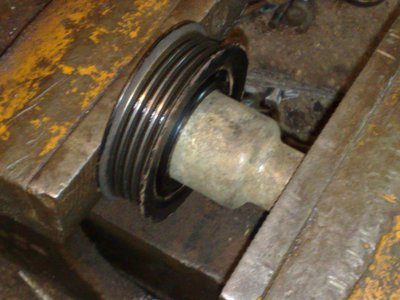

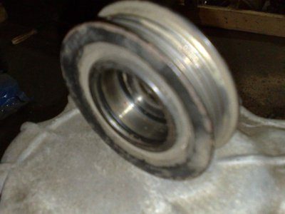

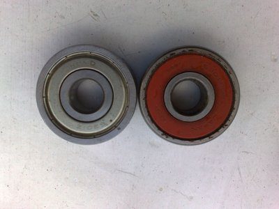

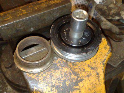

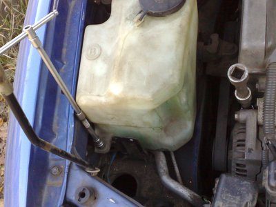

Счастливым обладателям кондиционеров на двигателях 1,6 и 1,8 посвящается!На 2х-литровых не знаю как В общем накрылся у меня этот ролик паразитный!Не смеяться-так и называется!Toyota 88440-20160 Ролик натяжителя ремня кондиционера 2 дня ждать,цена-2 497,70р. Неприятный звук пошёл из под капота,сначала думал помпа,вооружился фонендоскопом(давным давно тиснул его у мамки  и вместо пятачка воткнул туда щуп алюминиевый см 40),прослушал помпу-тишина,насос ГУРа-так же,потом упёр щуп в кронштейн этого ролика и тут же услышал похрустывание Стал искать по Экзисту-не нашёл!(мозгов не хватило) Ash -отправил по адресу! Делать не фиг-надо снимать.По совету опять таки Ash решил не заказывать,а сначала разобрать старый... Лёша вот за это тебе В РЕПУ НА! Снял ролик,протёр тряпочкой и увидел циферки 6301...,выдавил старый подшипник из шкива,взял с собой и поехал по магазинам В запчастях для вазов газов ничего не нашёл-нет их там!Позвонил в одну контору,которая занимается подшипниками-есть,цена 37,5 Пришёл-купил-домой-собрал-поставил-работает паразит! Ну а теперь как это было и что для этого надо: Ключ накидной на 14,головки на 13,14,24,вороток,круглогубцы с длинными носами и тонкая отвёртка,ну и тиски. Для удобства сначала снимаем расширительный бачок и омывайкин. Накидным на 14 откручиваем гайку крепления шкива,воротком ослабляем болт натяжитель,скидываем ремень в сторону и снимаем больной шкив. Круглогубцами с помощью отвертки снимаем стопорное колечко,готово-подшипник готов к удалению! Далее в тиски и используя головку на 13 и подходящую оправку(у меня это была старая внутренняя обойма от ступичного пошипника с пассата 3)выдавливаем старый подшипник из корпуса шкива.Всё чистим и протираем,опять тиски,ставим новый подшипник и через головку на 24 прессуем его в посадочное до упора,затем стопорное колечко обратно и под капот!Одеваем обновлённый шкив на болтик,накидываем ремешок обратно и закручиваем но не до упора,подтягиваем ремень привода кондиционера болтом натяжителем,и после этого затягиваем гайку на оси шкива,ставим обратно бачки омывайки и расширительный-ВСЁ!Затраты:18р автобус+37,5р подшипник и 20 минут пешей прогулки.Ну а теперь слайды
| Вложения: |
Снимаем расширительный бачёк и бачёк омывайки.jpg [ 113.92 КБ | Просмотров: 15716 ]
Доступ открыт Ослабляем гайку на шкиве и ослабляем болт натяжителя.jpg [ 130.79 КБ | Просмотров: 15716 ]
И снимаем шкив.jpg [ 137.44 КБ | Просмотров: 15716 ]
Снимаем стопорное кольцо.jpg [ 217.95 КБ | Просмотров: 15716 ]
Головка на 13 и оправка по размеру.jpg [ 144.88 КБ | Просмотров: 15716 ]
Голый шкив.jpg [ 85.76 КБ | Просмотров: 15716 ]
Старый и новый Замена 6301.jpg [ 102.89 КБ | Просмотров: 15716 ]
Головка на 24 идеально подходит.jpg [ 120.09 КБ | Просмотров: 15716 ]
Чё за фирма.jpg [ 113.17 КБ | Просмотров: 15716 ]
_________________ Бешеной собаке сто вёрст-не крюк!

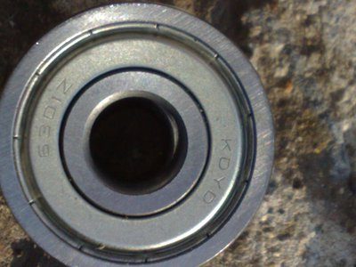

Фирма то как раз ништяковая, и как ты его за 30р купил непонятно  Это оригинал

у меня кстати тоже шумит - снял его еще летом, до сих пор не поменял =)
только как у тебя на фото 6301z ни в экзисте ни в эмексе нет - есть 6301zz, интересно такой подойдет или нет... надо купить - цена на него 100 руб всего ))

Sanchis85 писал(а): 6301zz, интересно такой подойдет или нет... Это вроде как закрытый с двух сторон. С одной буквой з-закрыт с одной. Как то так.

Подшипник закрытый с двух сторон,не знаю за z или zz,но о закрытости вроде цифра 6 впереди говорит. Sanchis85 найди контору которая подшипниками занимается-проще будет ПОДШИПНИКИ-НОВОМОСКОВСК ИП Россия, Тульская обл., Новомосковск, Узловский проезд, 3 (48762) 3-61-64, 8-953-436-70-72 СКЛАД ПОДШИПНИКОВ» ул. Клинский проезд, 7 6-03-15 «СФЕРА» ул. Маяковского, 25 6-87-48 ПОДШИПНИКИ НОВОМОСКОВСК ИП Россия, Тульская обл., Новомосковск, Новая, 3а (48762)2-96-78,8906-629-18-55 Кантор много,100 пудов найдёшь!

насколько мне не изменяет память 6301 - наш 301! стоят действительно копейки.

славонЭто и есть обычный НАШ 301,только просто 301-открытого типа,а 6-301(тоже НАШ  )-закрытого,вот и вся кухня

Обозначение подшипников Цитата: RS подшипник закрыт с одной стороны уплотнением из синтетической резины с металлическим уплотнением
2RS подшипник закрыт с обеих сторон уплотнением из синтетической резины с металлическим уплотнением
Z подшипник закрыт с одной стороны отпрессованным стальным защитным листом (без резины)
ZN Z + N
ZNR Z + NR
2ZN 2Z + N
2ZNR 2Z + NR
J обойма из стального листа
2Z вариант уплотнения: крышка (бесконтактно - с обеих сторон)
2L вариант уплотнения:: крышка + защитный элемент (с обеих сторон)
2S вариант уплотнения:: одинарное уплотнение (с обеих сторон)
2F вариант уплотнения:: одинарное уплотнение + защитный элемент
2T вариант уплотнения:: тройное уплотнение

Прочитал все и понял, что никто не заметил: наверно все подумали, что это подшипник KOYO, но на фото, если присмотреться - KDYD. Не хочу расстраивать ТС, но гугул в первом же поиске выдает статью о подделках на KOYO(KDYD) и DPI(DP1). ТС, извини, если расстроил, но лучше знать и приготовить в запас(если сразу не хочешь менять) хороший подшипник(хотя бы наш) и по надобности поменять. Чем потом "ужасаться" качеству KOYO.

Алексей60Да я особых иллюзий за такую цену и не питал,взял вообще пару,так,на прозапас ,а потом думал или SKF или ещё какой нибудь хороший найти,или наших взять Так что я ни разу не расстроился

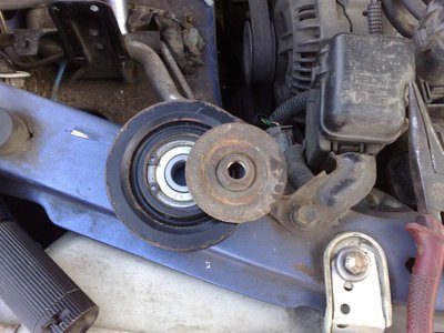

Всем привет, у меня та-же проблема, опять засвистел подшипник ролика-натяжителя, у нас правда на дизелях идет ролик побольше, вот такой: Вложение:
ролик ГУР.jpg [ 73.59 КБ | Просмотров: 15272 ]
А вопрос вот в чем: подшипник NSK 6908 я менял летом прошлого года -в итоге он не протянул и 20 тысяч на моей машине, стоимость его была ~10$. Прошерстив инет про подшипники такого типа выясняется что КАЧЕСТВенные (закрытые) подшипники японского пр-ва стоят не менее 35$ за штуку. А вот бывают еще и советского пр-ва: 1000908 ГОСТ, -они говорят очень живучие и стоят всего-то смешных 2$ за шт.- покупай нехочу, но только проблема в том что он идет Открытый, так вот вопрос состоит в том: а как и из чего можно приколхозить к нему боковые крышечки, сделать так сказать его пыле защищенным?
