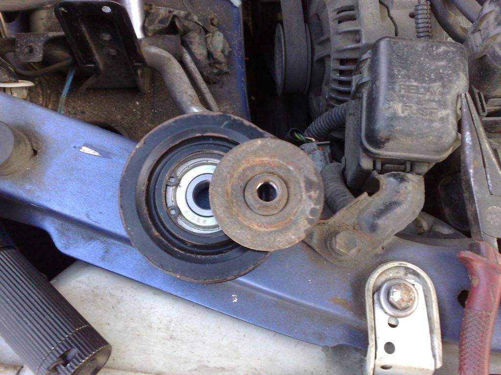

И снимаем шкив.jpg [ 137.44 КБ | Просмотров: 15681 ]
Снимаем стопорное кольцо.jpg [ 217.95 КБ | Просмотров: 15681 ]

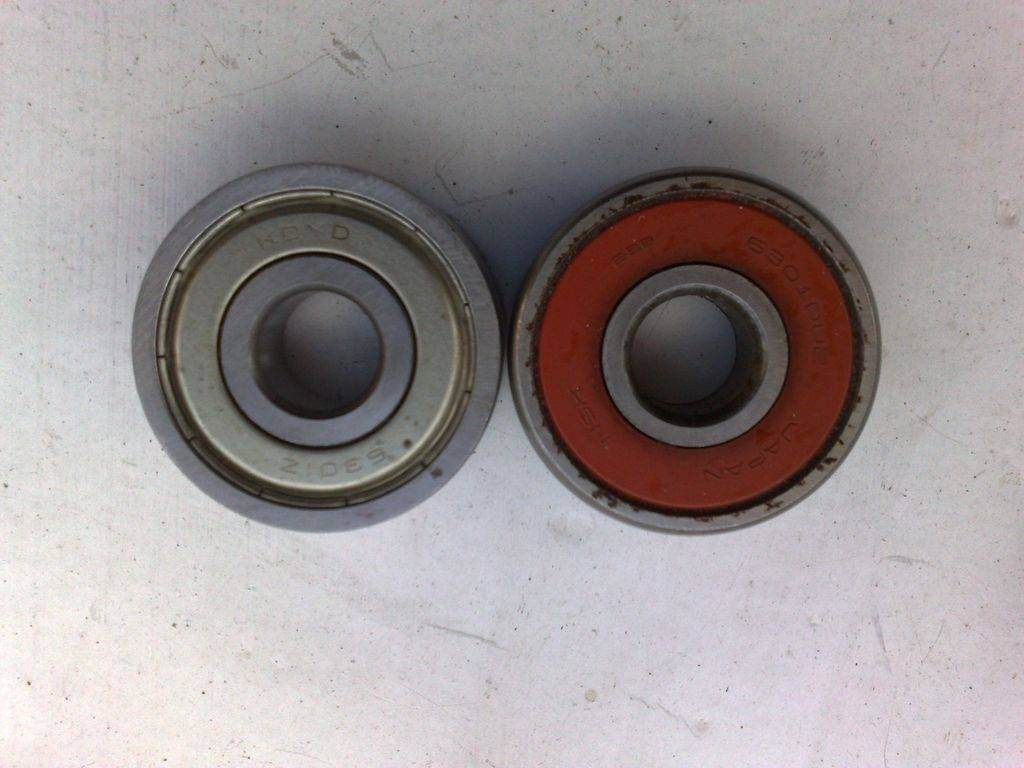

Старый и новый Замена 6301.jpg [ 102.89 КБ | Просмотров: 15681 ]
Чё за фирма.jpg [ 113.17 КБ | Просмотров: 15681 ]

Фирма то как раз ништяковая, и как ты его за 30р купил непонятно :shock:
Это оригинал
drive2.ru, Мне 35

Да ладно!? :o Чё,бежать ещё десяток выкупать? :wink:
СообщениеДобавлено: Пн окт 15, 2012 8:37 pm
Пожалуста. Я тебе сразу сказал - разбери старый и потом покажешь:)

Прочитал все и понял, что никто не заметил: наверно все подумали, что это подшипник KOYO, но на фото, если присмотреться - KDYD. Не хочу расстраивать ТС, но гугул в первом же поиске выдает статью о подделках на KOYO(KDYD) и DPI(DP1). ТС, извини, если расстроил, но лучше знать и приготовить в запас(если сразу не хочешь менять) хороший подшипник(хотя бы наш) и по надобности поменять. Чем потом "ужасаться" качеству KOYO.

Алексей60
Да я особых иллюзий за такую цену и не питал,взял вообще пару,так,на прозапас ,а потом думал или SKF или ещё какой нибудь хороший найти,или наших взять
Так что я ни разу не расстроился :a_g_a:
