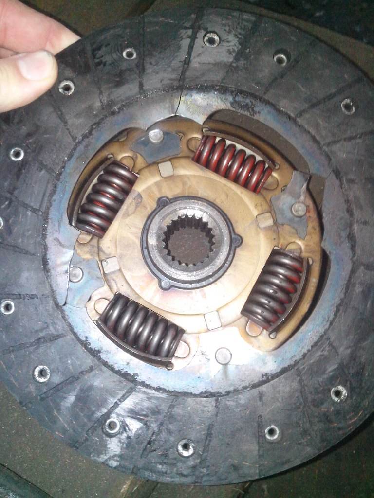

у меня было что то похожее при троганье с места,и хруст и тачка вся дёргалась...оказалось что расшатанный вал коробки разбил диск до вот такой степени...проездил я на таком диске примерно 300-350км)
c18WGHFrHVo.jpg [ 182.12 КБ | Просмотров: 4851 ]
Писец вообще....
