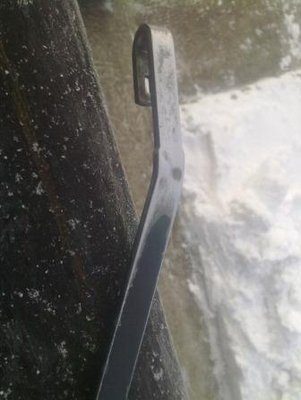

Здравствуйте автолюбители автомобиля тойота, в общем проблема заключается в том, что при открытии капота он чиркает дворник левый (не щетки, а саму железку), все бы ничего, но я только восстановил кузов и нехотелось бы через некоторое время ехать опять краситься. Может у кого нибудь была похожая ситуевина? Или не париться и поставить новые? :-kidaet-monetku-:

Вот на фото (других нет) видно, он выпирает где то 1-1.5 см
Машина не битая, приобретал ее в далеком 2002 году, такого не было. А почему так произошло я непонял :(

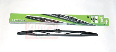

Прикупил новые дворники на зиму, а старые снять с поводка не получается, хоть убей не пойму как они снимаются (наверное вечные попались). В магазе, где их брал попросил продавана поставить, потому что я оказался в той же ситуации "убей, не знаю как". Но чёрт побери, даже присутствуя при этом таинственном процессе, я нифига не понял. Люди, помогите разобраться.
"Долбанутые" дворники - каркасные, фирмы valeo, фото прилагается.
дворники.jpg [ 43.68 КБ | Просмотров: 18296 ]
Была
Изображение 4A-FE LB Sportswagon 1994 МКПП GLI Jапонка
Есть
Изображение Skoda Octavia A5 2008 лифтбек 1.6MPI МКПП 4ешка
Изображение Mitsubishi Outlander 2003 2.4 АКПП
 Заголовок сообщения: Re: Дворники
СообщениеДобавлено: Вт ноя 20, 2012 5:02 pm
Зарегистрирован: Вт апр 24, 2012 10:29 pm
Сообщения: 145
Машина: toyota carina e

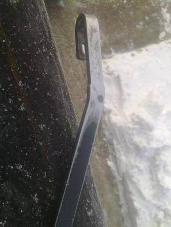

Щётки с кранштейна?
поднимаеш дворник, и тянешь щётку вниз! :-)) она соскакивает с крепления и всё готово :-)) (там есть язычек, его надо нажать и потянуть вниз)
48cea3af5f8c644c-large.jpg [ 19 КБ | Просмотров: 18261 ]
