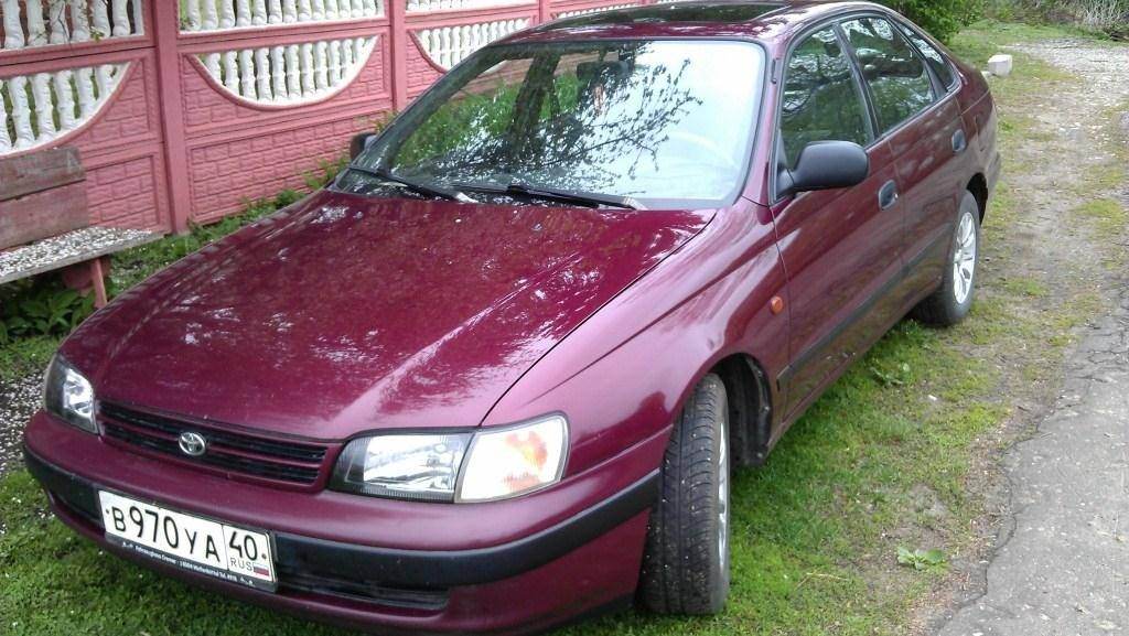

Здравствуйте автолюбители автомобиля тойота, в общем проблема заключается в том, что при открытии капота он чиркает дворник левый (не щетки, а саму железку), все бы ничего, но я только восстановил кузов и нехотелось бы через некоторое время ехать опять краситься. Может у кого нибудь была похожая ситуевина? Или не париться и поставить новые? :-kidaet-monetku-:

Что-то непонятно.При разбитой трапеции поводки могут бить в край капота.....Но при открывании задевать не должно.Попробуй переставить поводки на шлицах повыше.
Вот на фото (других нет) видно, он выпирает где то 1-1.5 см
Машина не битая, приобретал ее в далеком 2002 году, такого не было. А почему так произошло я непонял :(
