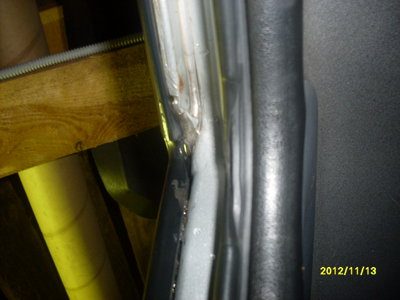

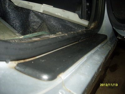

Фото уплотнителя двери снизу и вид на щель снизу при открытой двери.
SDC11518.JPG [ 460.65 КБ | Просмотров: 5258 ]
SDC11519.JPG [ 463.72 КБ | Просмотров: 5258 ]
SDC11520.JPG [ 466.31 КБ | Просмотров: 5258 ]
SDC11521.JPG [ 457.16 КБ | Просмотров: 5258 ]
СообщениеДобавлено: Чт ноя 15, 2012 6:24 pm
Сообщения: 973
Откуда: г. Бор
Репутация: 38 [ ? ]
С резинками вроде всё в порядке. Мож дело во вклеенном стекле. :ne_vi_del:. При закрытой двери вода за резинку (внутрь салона) ну никак не может попасть. Да и при открытой тоже, если поток не большой.

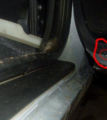

Дмб
Товарищ, у тебя двери текут в салон!
Снимай обивку двери, смотри на пленку как лежит!
Если динамик не родной, или нет заглушки - также отлично затекает внутрь!

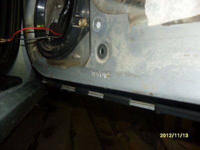

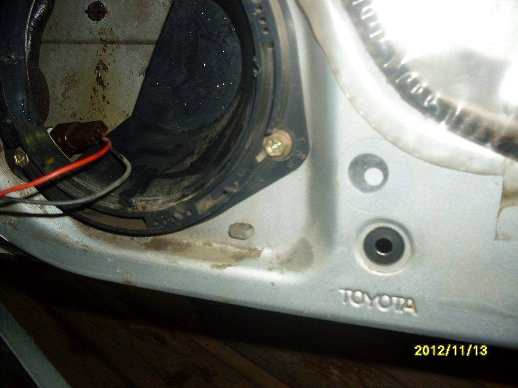

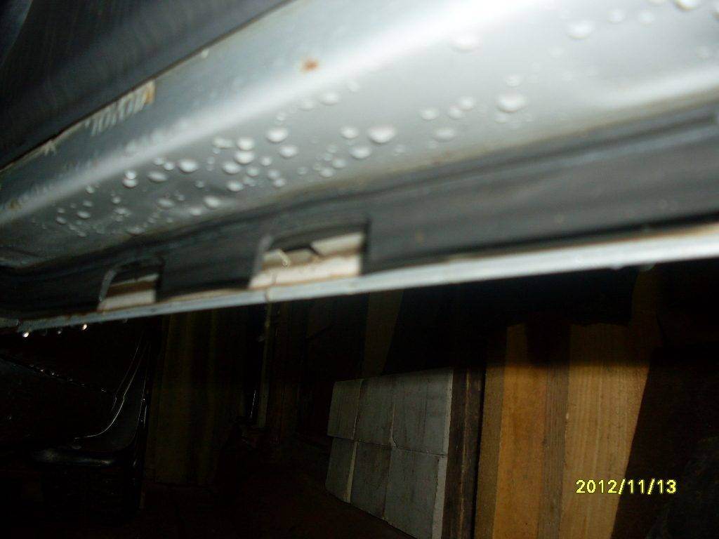

А вот об этом я неподумал! спасибо Ash,динамик у меня не родной,только причем он тут,и что вы мне обвели?
Добавлено спустя 32 минуты 35 секунд:
Снял обшивку двери,динамик весь сырой,подтеков вроде невидно,пленка приклеена.Как понять "двери текут"?В них вобщето есть сливные отверстия.
Добавлено спустя 10 минут 54 секунды:
Весь вечер поливал,машину из шланга,надоело уже,завтро опять попробую со снятой дверной обшивкой ,может действительно вода из двери идет,а не из под уплотнителя поднимается вверх.

Дмб
У тебя вродь пластматуха где динамик по логике неверно стоит. Козырек то должен закрывать динамик сверху.
Как она сейчас стоит - легко вода попадает и стекает прямиком в салон :)
СообщениеДобавлено: Чт ноя 15, 2012 9:58 pm
Сообщения: 3629
Я об этом тоже подумал.Может ктото запомнил как он стоит?
СообщениеДобавлено: Чт ноя 15, 2012 9:59 pm
Дмб
Поверние его против часовой стрелки влево. Чтобы стоял как "крыша"
