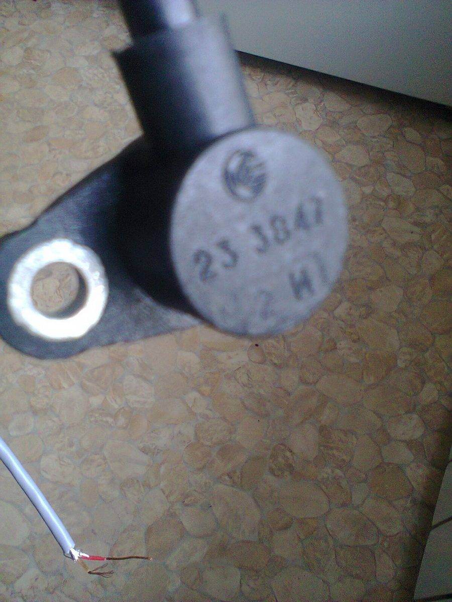

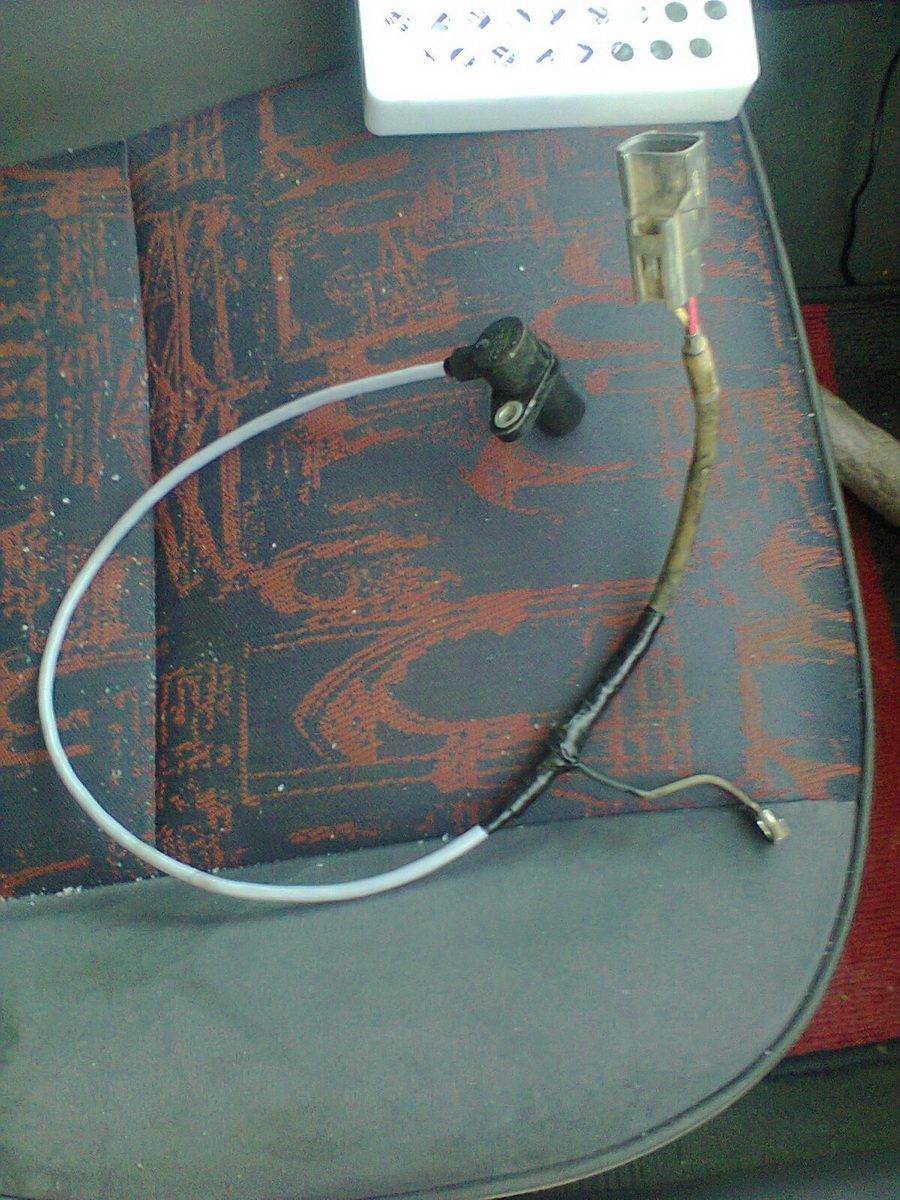

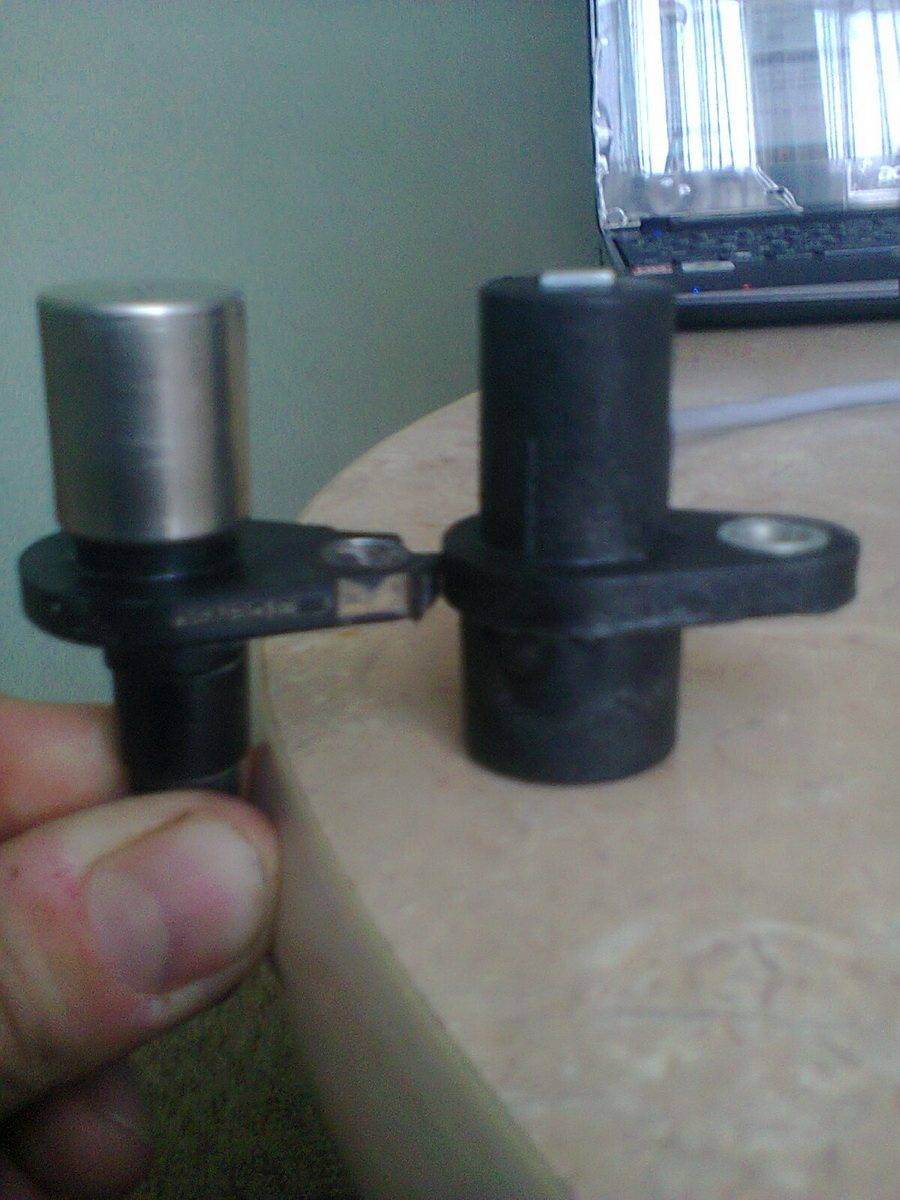

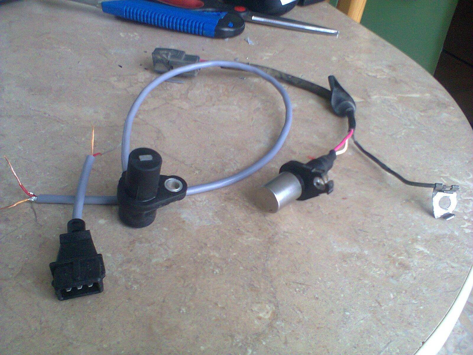

Всем спасибо, проблема решилась положительно. Заменил ДПКВ, поставил от Волги, перепаял фишку и УРА!!! Внимание: провода спаял по цвету и все заработало. Говорили что нужно спаявать наоборот, но у меня так отказалась вообще заводится, даже с толкача. Перепаял по цвету и все получилось, ничего не подтачивал.
Это я говорил что цвета обратные, так и подключал. Но у меня был датчик с круглым сердечником. Видимо у них по разному провода раскрашены.
Oman, так что уж не обижайся на меня!
