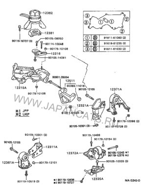

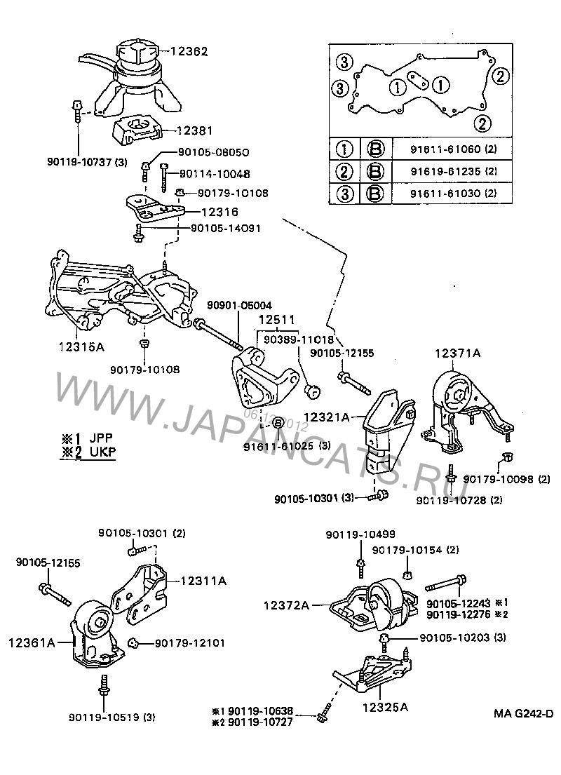

Какая тебе нужна?
CImage.png [ 74.45 КБ | Просмотров: 8053 ]

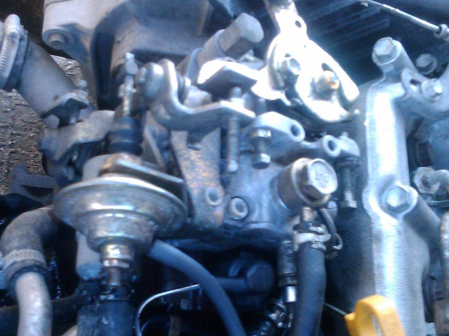

теперь понял, что это за подушка. Насколько я понимаю, там должна быть масляная подушка. А у меня снова, руки бы поодрывал предыдущему кощею, стоит колхоз, обычная подушка с бензинового двигателя.
Теперь вопрос на засыпку. Насколько я знаю в ТНВД есть сетки, т.е фильтра. Так вот одну я сегодня нашел, находится под отсекателем, была в полном гавне! Где еще одна находится? Ниже фото моего ТНВД.
PIC092ВТИ.jpg [ 172.39 КБ | Просмотров: 8042 ]

Там только один фильтр,под клапаном отсечки топлива.
Подушка обычная,не масляная,резиновая.
