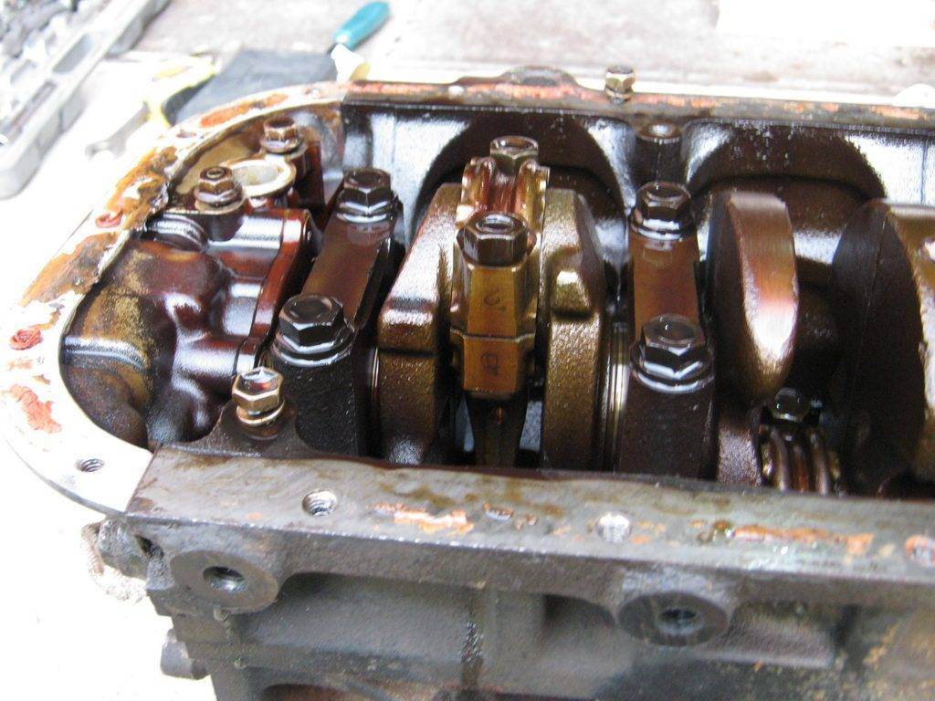

Доброго времени суток. Пользуюсь Eneos 10w40 п/с проехал на нем 70-80 тыс.км. с заменой 6-9 тис.км. до того лил mobil 10w40 п/c возил чел. с Германии как перестал так я и соскочил с Mobil. Когда переходил на Eneos снимал поддон для чистки от гуталина но его почти не было, лаковые отложения были, если бы тогда сфотал сейчас бы сравнив но увы. Прокоментируйте фото. В авгуте сделал кап/рем прошол 10 тыс. вот думаю какое вязкости масло лить (В НОВЫЙ ОБКАТАНЫЙ ДВС) ????????????
Комментарий к файлу: Цвет умиравшего мотора
111.jpg [ 316.71 КБ | Просмотров: 9815 ]
[attachment=0]222.jpg[/attachmetent]
222.jpg [ 272.63 КБ | Просмотров: 9815 ]
