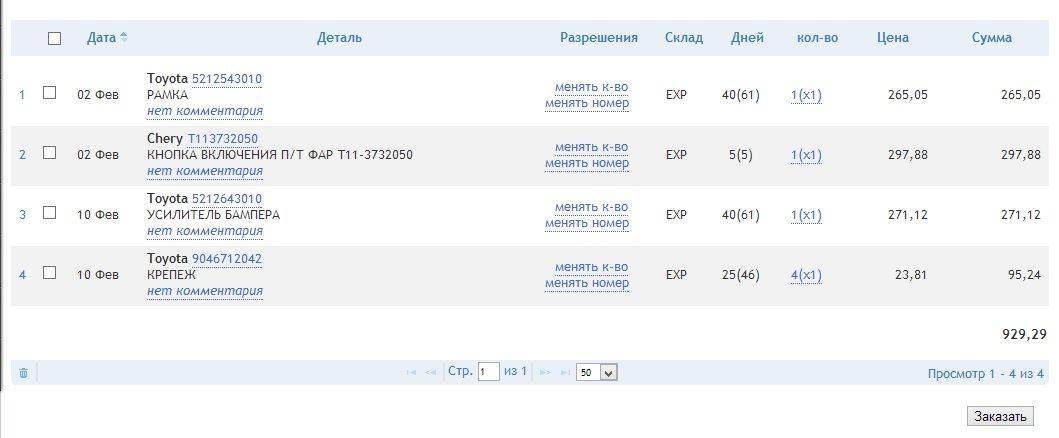

Начинаю обдумывать установку ПТФ... подскажите, все правильно заказываю? Цены норм, или есть возможность найти дешевле?

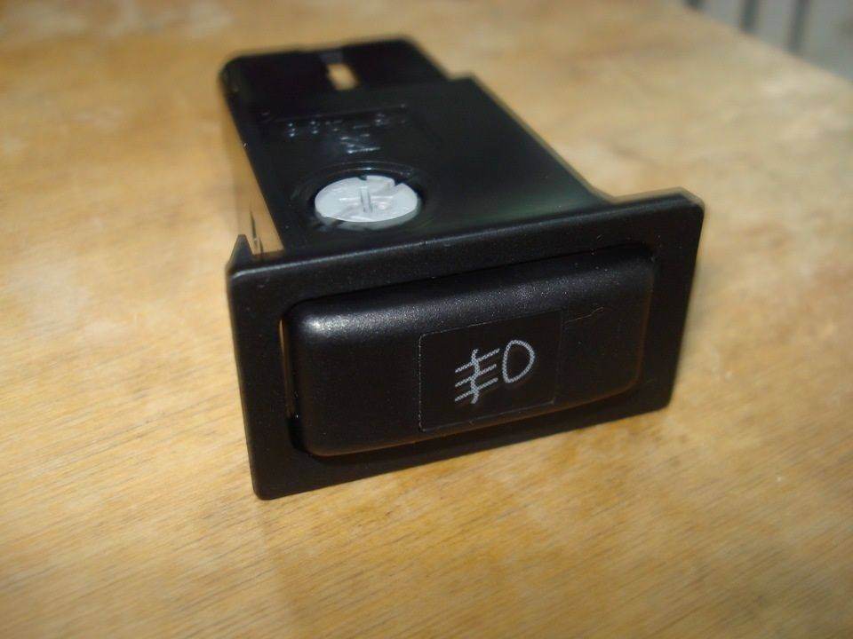

Evgeniyo писал(а):
есть у кого фото родной кнопки птф? у меня она рядом с крутилкой(выбором уровня наклона фар)
 Заголовок сообщения: Re: Противотуманные фары
СообщениеДобавлено: Вс фев 10, 2013 1:03 pm
Зарегистрирован: Сб июн 16, 2012 6:20 pm
Сообщения: 520
Машина: Avensis II 2.0 AT
Год выпуска: 2006
Двигатель: 1AZE FSE
coyot
Это кнопка задних ПТФ
Добавлено спустя 5 минут 2 секунды:
Вот она ( взято из соседней темы)
image.jpg [ 121.59 КБ | Просмотров: 7385 ]

Это задних птф да спс, но она никак не располагается там где я написал :D
СообщениеДобавлено: Вс фев 10, 2013 3:46 pm
Сообщения: 520
Год выпуска: 2006
Двигатель: 1AZE FSE
Evgeniyo
Я кидал кнопку передних ПТФ!
