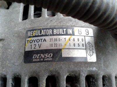

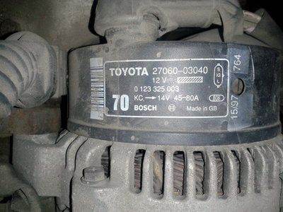

Пролистал форум, но не нашел для себя ответа (может пропустил) подшипники на Bosh и Denso разные или одинаковые? передние 6303 задние 6202
_________________ Олег Я на drive2.ru ГБО BRC 4-го поколения Вы не любите Тойоту? - Вы просто не умеете ею управлять!

Привет всем форумчанам. ребята у меня та же проблема на короне 93 двиг 4афе интересно эти размеры: {15-52-16-размер подшипника WTW 6304RS-маркировка подшипника 15-35-13-размер подшипника KOYO 949100-279-маркировка подшипника } мы говорим о томже самом генераторе или на 4афе стоит другой? не охота ездить на такси туда и обратно

А генератор какой? На форуме была такая инфа: Номера неоригинальных подшипников Denso: со стороны шкива 6303, со стороны щёток 6202. ( viewtopic.php?f=6&t=111&start=25)

Kentavr писал(а): Номера неоригинальных подшипников Denso: со стороны шкива 6303, со стороны щёток 6202. пороюсь в своих залежах.. Года 3 назад думал поменять подшипники, купил, но так и не поменял. Искал я их, искал, в итоге либо оригинал, либо подбирать по размеру. На мой точно не 6202 и 6303. Я думаю это скорей на БОШ. На нашемарки делают гены по образцу и подобию БОШ, и вот тогда от нашемарок подходят. У меня DENSO. За точность данных не ручаюсь, найду подшипники, уточню инфу здесь.

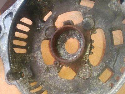

Человеки, бразеры, друзья!!! Кто эту ересь разбирал? Как??? По шпилькам молотил, уже и кувалдочкой навернул пару раз. Нихрена! Вот..вот че делать, ума не приложу! Никаких стопорных колец я там тоже не наблюдаю. Гена Денсо.
| Вложения: |

siam_

Ты ж разобрал уже

siam_Дык подшипник не вылезает жеж..

siam_

Дык побрызгай вд,он в натяг сидит,или нагрей корпус градусов до 90

Да я просто не пойму, надо ли эту хню со шпильками выбивать или нет? По идее подшипник ею не держится и должен спокойно выбиваться.. А она хрупкая, силюминка, страшно!!

siam_

Подшипник запрессован в железке где шпильки. нагрей. У тебя же не новый гена,там коррозия,прикипело

siam_ Те сама она его не держит? Ты разбирал сам или от балды говоришь?

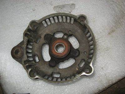

Я сам перебирал гену,какая балда? Там втулка железная,в ней сидит подшипник. Если тебе он не нужен,возьми трубку размером с обод,и поставь на неё,а подшипник с другой стороны выбей стержнем металическим.

siam_Все, ок! Просто ощущение такое было что эта хрень его там и держит. Пойду посильнее наеbну Sanchis85У меня мост сгорел, а это профилактика!

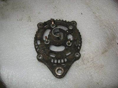

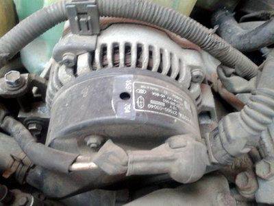

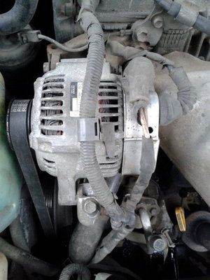

Вот и у меня пришло время менять или ремонтировать генератор. Вначале завизжал, потом появился металлический скрежет, потом затих совсем, но при снятии ремня оказалось, что шкив прокручивается с большим трудом. В мастерской за замену подшипников объявили 1.600=. Поехал к Димке на Грайвороновский и купил у него. Поменял сам там же. Стоял Bosch поставил Denso. Небольшое отличие по крепежу электричества и как мне показалось немного больше шкив Bosch чем Denso, т.к. ремень пришлось натягивать больше почти до конца...
