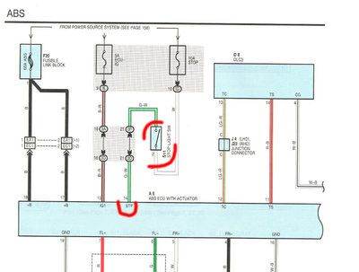

Поглядел я схему....
И вней нет датчика педали тормоза!!!!! Но есть провод от ручника!
Опытным путём решил проверить, выдернул фишку с лягушки педали тормоза, при резком торможении АБС срабатывает!!!
Затягиваем ручник не сильно(чтоб прокручивались колёса), разгоняемся, резко тормозим бац! Тра,та,та,та.... Сработало.!!
Разгоняюсь, захожу в поворот с ручником и газом, АБС молчит нет реакции.
Разгоняюсь, тяну ручник до блокировки колёс, начинает заносить, давлю тормоз АБС молчит....
Одним словом слаженная работа, основанная на показаниях датчиков вращения, датчика давления и состояния ручного тормоза
Делайте выводы :)
Глянул и я в свою схему (Авенсис), так с точностью до наоборот - сигнал STP от выключателя стоп-сигнала и никаких ручниковых контактов :nez-nayu: Интересная тема.
 Заголовок сообщения: Re: Как отключить АВS
СообщениеДобавлено: Вт фев 19, 2013 7:26 pm
Fidel
Андрей, с авиком дела обстоят несколько иначе, я ведь и схему калды 210й полистал, так там и стоп и ручник имеется, это уже усовершенствованные системы, чем дальше тем больше параметров учитывается, ах да там ещё датчик ускорения есть.
Кстати схемы АБС английских рестайлинговых карин, наверно должны быть такимиже как у авиков, я так подозреваю :)
Поэтому ввожу в курс что испытания проводил на карине англичанке 94г. выпуска с АБСкой но НЕбош!!!

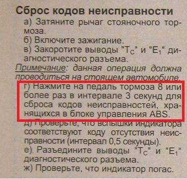

Добавлено спустя 45 минут 48 секунд:
Вот что нашёл, раз при сбросе кодов неисправности с блока ABS используеться педаль тормоза, значит там завязка с блоком полюбому есть :a_g_a:
ABS.jpg [67.96 КБ]

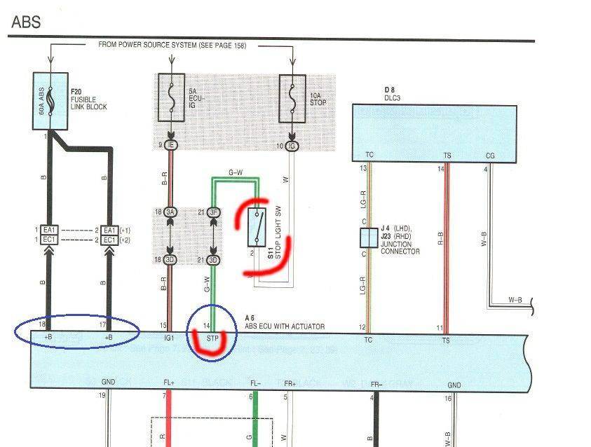

СообщениеДобавлено: Ср фев 20, 2013 9:49 am
Кстати а может кто помнит тему, где какая-то трабла была с АБС и лампочками в задних фонарях.
Кстати STP контакт есть
ABS.jpg [ 149.23 КБ | Просмотров: 3673 ]

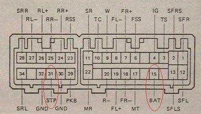

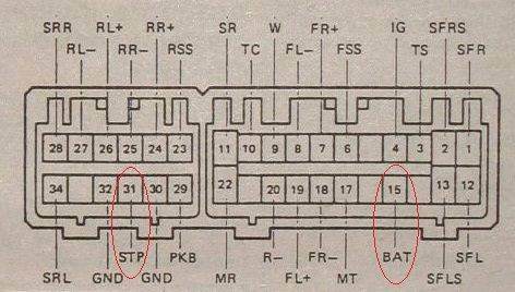

А на распиновке блока по мурзилке 15 контакт это получается + батареи, а 31 контакт STP :du_ma_et:

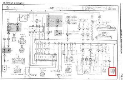

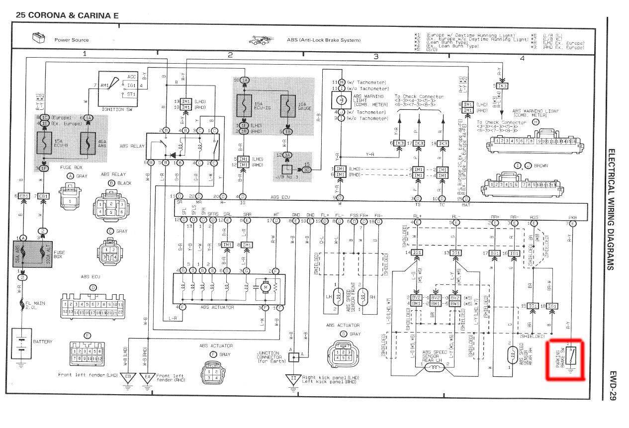

Ой ой ой, я нечаянно посмотрел схему Авенсиса. :)
Вот из кариноешной EWD
Карина Е EWD.jpg [ 336.22 КБ | Просмотров: 3656 ]
