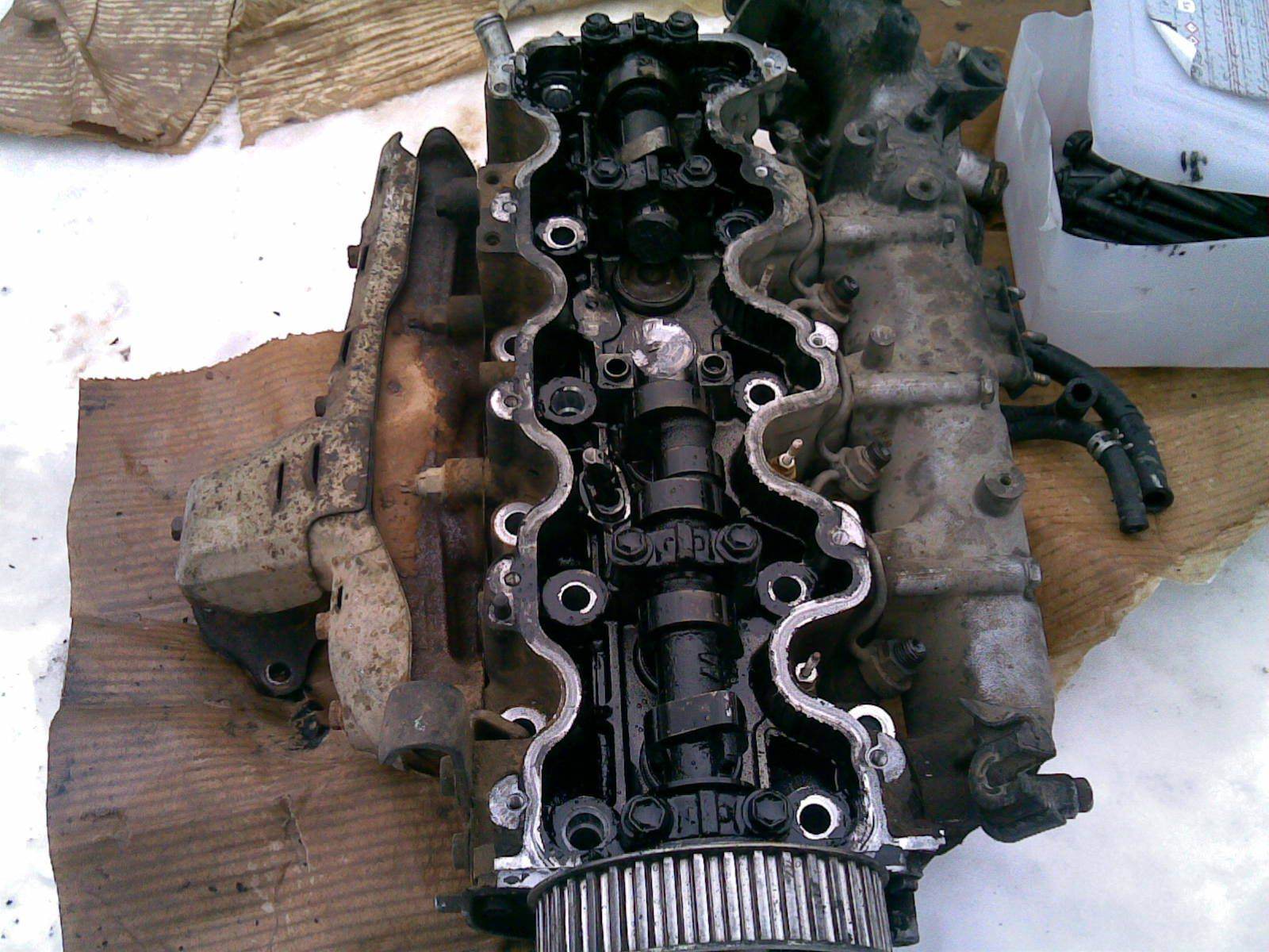

и так всё разобрал.всем добрых суток!!! сняв клапанную крышку был разачарован. распредвал на 4 части,погнут 3 бугель,загнут 1,3-впускной клапан.на стаканах побитые шайбы.вобщем попадос!!! и так ищу на 2С. зап.части Б\У. распредвал (от чего можно заменить???) 2 стакана с шайбами,2 клапана впуск(маленький). можно ли заменить железную прокладку на простую??? надоли менять бугель? или только болты?

Маленькие клапана - это выпуск должен быть. Что, только выпускные клапана на 3-м и 4-м цилиндре побило, а остальные не задело? Бугель вообще-то бы нужно заменить, но если не изменяет склероз они не взаимозаменяемые (ну как нижники у коленвала), т.е. первый попавшийся может и не подойти идеально. Я бы вынул все клапана (колпачки, я думаю все равно ведь менять?) потом положил новый (другой) распредвал, прикрутил его как положено и сморел не будет ли с новым бугелем вал зажимать, если не будет - то проверить зазор.
клапана остальные целые- перевернул головку и залил солярой.больше ни где не уходит.(пока не расухаривал) с бугелем ясно! а есть различия распредвала 2С от 2СТ ???

распред от 1с подходит,себе поставил после того же что и у тебя. только метки по другому стоять могут на шкиве так что ремень по кулочкам надо ставить! а у 2ст р-вала выпускные кулочки больше, но впринципе подходит.
