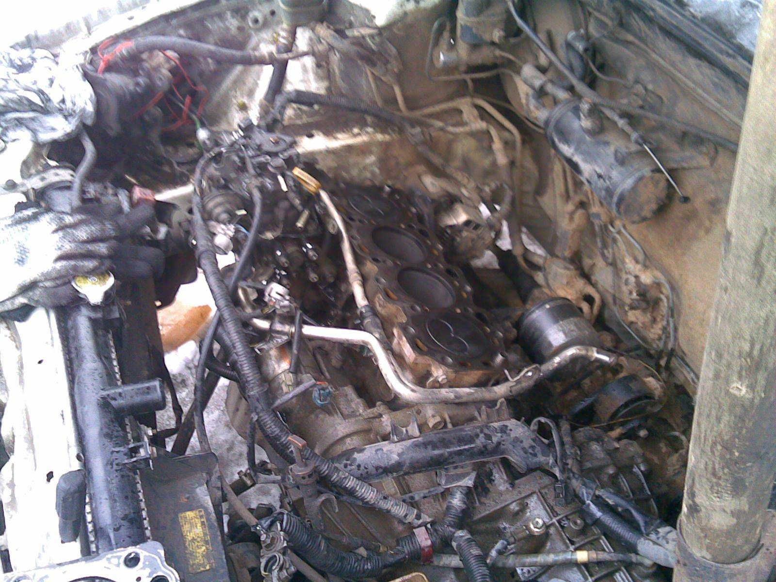

Категорически не заводить больше.!!! И коленвал не крутить (если только руками) Лично с этим мотором не сталкивался, но обрыв ремня ГРМ на дизеле - это обычно к деньгам. Разбирать и дефектовать. Иначе - это как ставить диагноз по фотографии. Из практики - был случай (у знакомого) когда отделались "легким испугом" - заменой клапанов и коромысел.... но там мотор не такой..... в общем вкрывать.

на 2с-обрыв ремня это беда, 100 пудово гнет клапана, у меня у кента была корона бочка на 2с, у него как батя сядет на нее-обрыв ремня и все вытекающие...2 раза ремонтировали,на 3й раз движку под замен. Разбирай, смотри,оценивай.

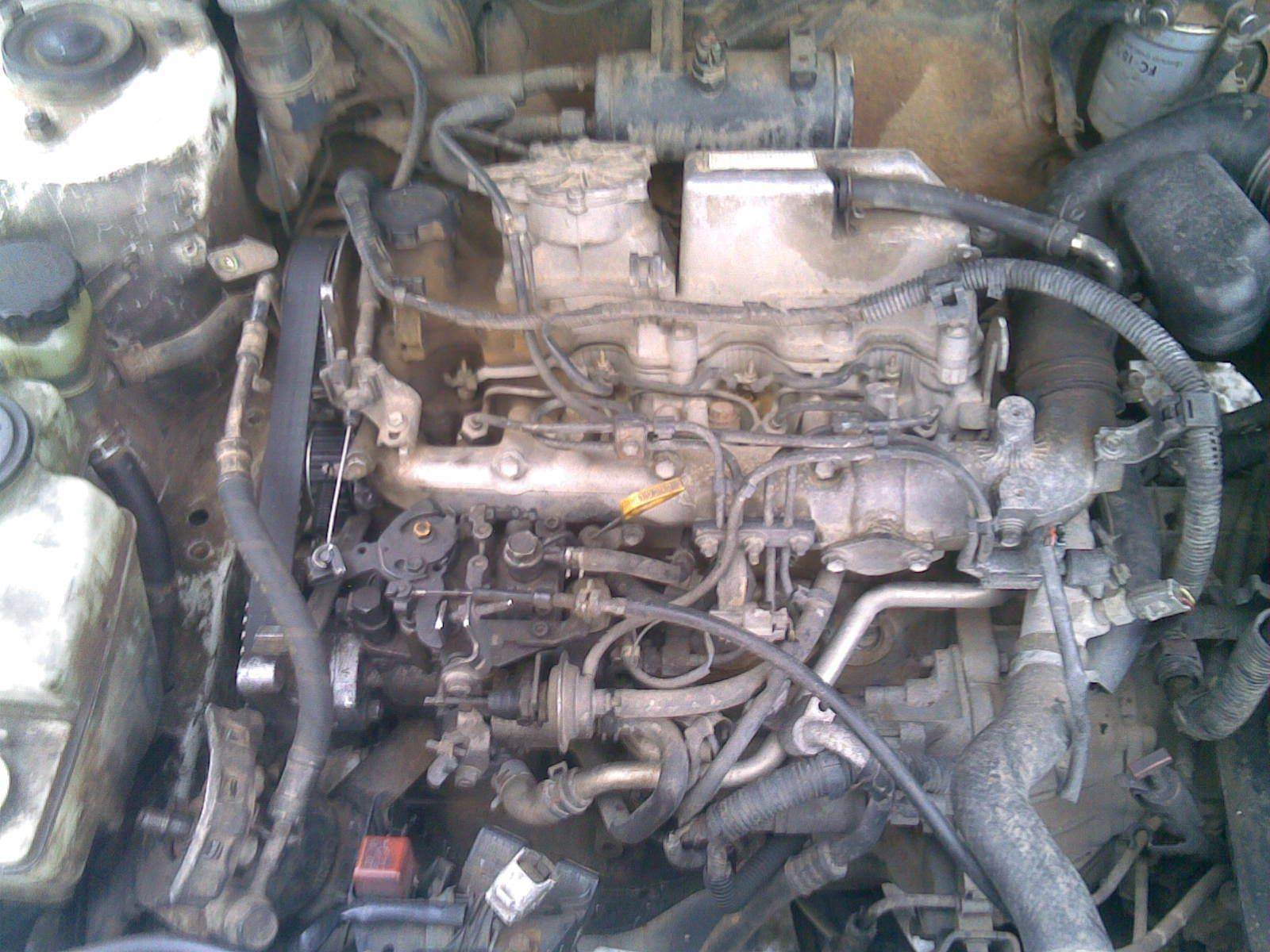

РОМАН Н. писал(а): на 2с-обрыв ремня это беда, 100 пудово гнет клапана, у меня у кента была корона бочка на 2с, у него как батя сядет на нее-обрыв ремня и все вытекающие...2 раза ремонтировали,на 3й раз движку под замен. Разбирай, смотри,оценивай. Жду тепла.буду разбирать.Весна скоро! Кароче я попал. а если так продовать какая цена за калду? Добавлено спустя 7 минут 16 секунд:zic-zag писал(а): . Разбирать и дефектовать. Иначе - это как ставить диагноз по фотографии. . фото для тех кто узнал 2С.

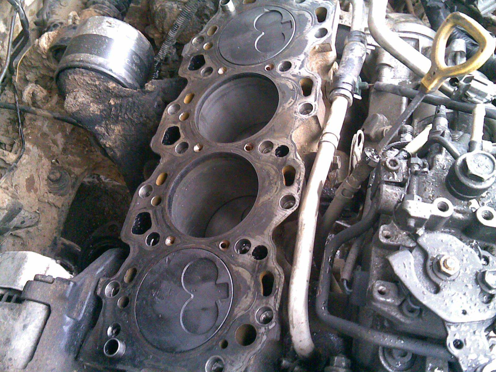

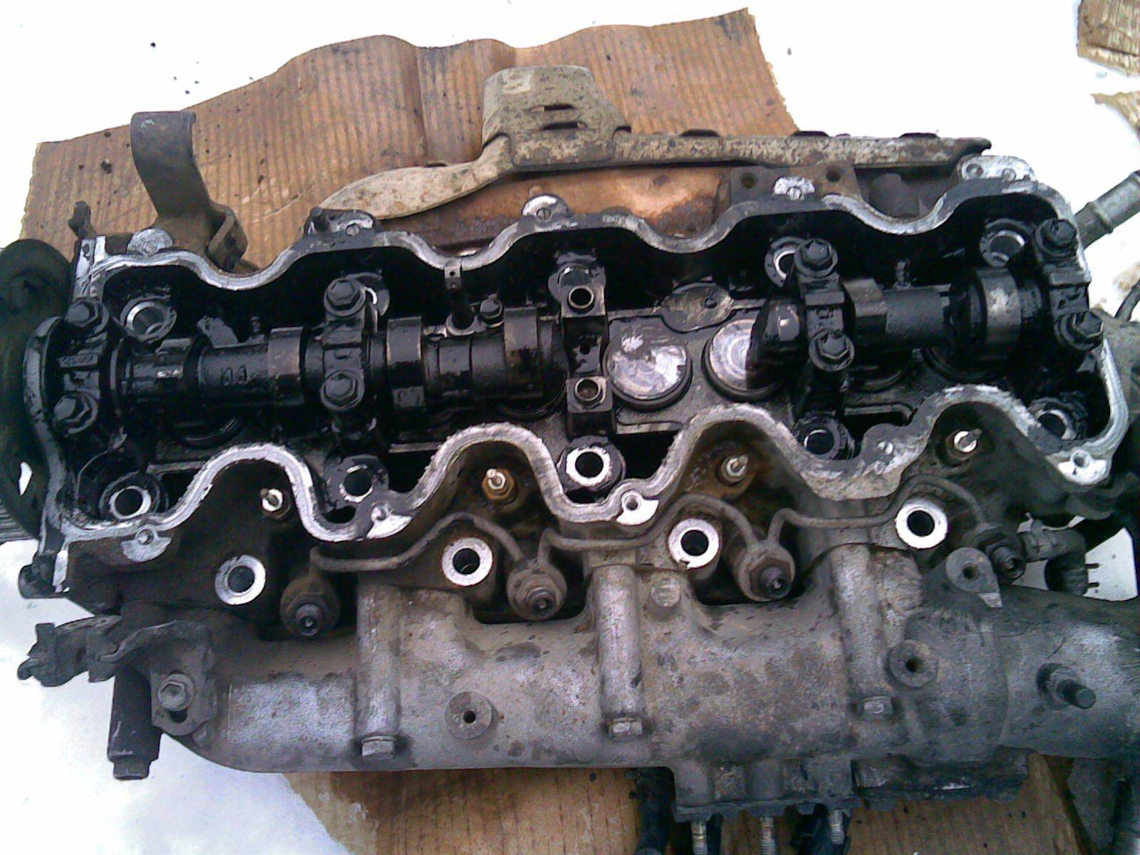

Маленькие клапана - это выпуск должен быть. Что, только выпускные клапана на 3-м и 4-м цилиндре побило, а остальные не задело? Бугель вообще-то бы нужно заменить, но если не изменяет склероз они не взаимозаменяемые (ну как нижники у коленвала), т.е. первый попавшийся может и не подойти идеально. Я бы вынул все клапана (колпачки, я думаю все равно ведь менять?) потом положил новый (другой) распредвал, прикрутил его как положено и сморел не будет ли с новым бугелем вал зажимать, если не будет - то проверить зазор.

zic-zag писал(а): Маленькие клапана - это выпуск должен быть. Что, только выпускные клапана на 3-м и 4-м цилиндре побило, а остальные не задело? Бугель вообще-то бы нужно заменить, но если не изменяет склероз они не взаимозаменяемые (ну как нижники у коленвала), т.е. первый попавшийся может и не подойти идеально. Я бы вынул все клапана (колпачки, я думаю все равно ведь менять?) потом положил новый (другой) распредвал, прикрутил его как положено и сморел не будет ли с новым бугелем вал зажимать, если не будет - то проверить зазор. клапана остальные целые- перевернул головку и залил солярой.больше ни где не уходит.(пока не расухаривал) с бугелем ясно! а есть различия распредвала 2С от 2СТ ???

распред от 1с подходит,себе поставил после того же что и у тебя. только метки по другому стоять могут на шкиве так что ремень по кулочкам надо ставить! а у 2ст р-вала выпускные кулочки больше, но впринципе подходит.
