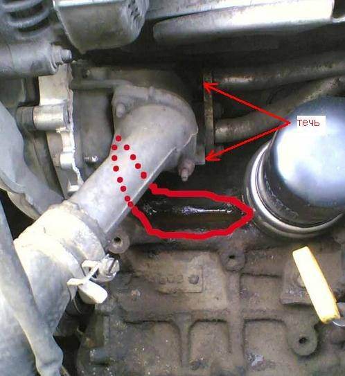

У меня вот тоже есть течь, только она проявляется когда работает подогреватель ОЖ, когда машина работает то ничего не течет, все сухо. Подскажите, это помпа течет, или просто выдавливает из-за плохой герметичности? Фото не мое (стрелками указал откуда сочится)

В этом месте, как мне помнится, уплотняется прокладкой и одним резиновым колечком. Пока машина холодная(работает подогреватель) - оно протекает, как металл нагреется(расширится) так не течь перестает, к этому времени двигатель у тебя уже работает. Меняй прокладку и колечко - детали копеечные.

Дело в том, что когда двигатель завожу на холодную то течи то нету (только когда работает подогреватель). Резиновое колечко я уже приобрел, а вот прокладку я там не нашёл почему то :ne_vi_del: может её там нет вообще?
Добавлено спустя 5 минут 36 секунд:
нашел, блин не там смотрел, надо было на помпе глядеть... :)
