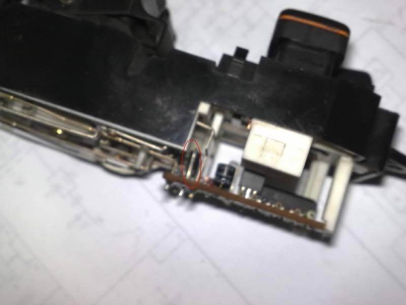

atl писал(а):
гдето сдесь
Точнее, здесь: Вот он, дополнительный (или недостающий :wink: )диод, - в красном овале.
atl Правильно?

СообщениеДобавлено: Ср дек 17, 2008 11:06 pm
Сообщения: 1092
Откуда: ЗАПОРОЖЬЕ
ага, это он и есть
Покрутил, повертел блок переключателей, но так и не понял, как же этот диод туда засунули. :oops: Гудини, однако.
Vitek, доделал? Пора бы поделиться и в FAQ.:)
Последний раз редактировалось Виктор77 Чт янв 29, 2009 11:38 am, всего редактировалось 1 раз.
СообщениеДобавлено: Вс янв 25, 2009 1:09 am
Виктор77 писал(а):
Покрутил, повертел блок переключателей, но так и не понял, как же этот диод туда засунули. :oops: Гуддини, однако.
Там, где "диод в красном овале", показан блок от японки. Я переделывал блок от англичанки. "Набело" пока не переделал, черновой результат здесь: http://carina-e.ru/viewtopic.php?p=46400#46400 надо только точнее номиналы деталей подобрать,- задержка получилась на 2 -3 сек. больше чем надо. Как доделаю, отпишусь.

Vitek писал(а):
маркировка
Если бы смог добраться до того места, куда он впаивается, то наверное проблем не было бы, но его физически туда втыкнуть проблематично, не говоря "про припаять".
Припояй диод с внешней стороны платы. Благо расстояние, между платой и крышкой, позволяет это сделать. Но, лично я, запихал его во внутрь. А можно и всю плату отпаять, поставить диод и собрать всё назад. :-)

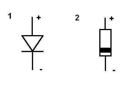

Cозрел на вкрячивание диода в блок стеклоподъемников. Но вот возник вопрос по поводу полярности диода. Будьте любезны, скажите как электрики электрику :wink:, где у него плюс, а где же минус. :)
СообщениеДобавлено: Вт фев 03, 2009 10:19 pm
Сообщения: 1092
Откуда: ЗАПОРОЖЬЕ
АНОД плюс (треугольник) катод минус (вертикальная черточка), пропускает ток в одну сторону от плюса к минусу
СообщениеДобавлено: Вт фев 03, 2009 10:25 pm
Виктор77
На рисунке слева обозначение диода, такое, каким его обозначают на схемах. На печатной плате блока, по свидетельствам очевидцев, должно быть такое же обозначение. Так что никаких проблем с ориентацией не должно возникнуть. А сопоставить обозначение с реальным диодом поможет правый рисунок (ключ - полоска у одного из торцов). При указанной полярности диод проводит ток. Соответственно, от плюса к минусу. Если подключить наоборот, проводимости не будет. Удачи! :wink:
Но кроме вкорячивания диода, там ещё надо будет пластик на кнопке подрезать, если мне память не изменяет.
ЗЫ: Чуть не забыл! А как насчёт фотоотчёта о проделанной работе, на радость владельцам японских Карин? Особенно точка впаивания диода, и место подрезания кнопки - крупным планом? :wink: :wink: :wink:
диод.JPG [6.74 КБ]
