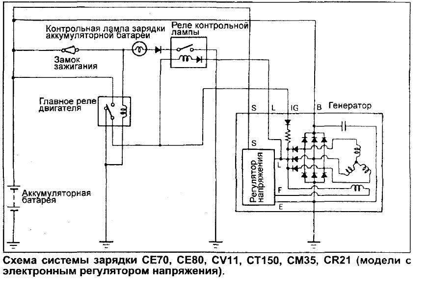

В целом за лампочки выход "L" отвечает. Мог провод отвалиться/отгнить/закиснуть, проверь разъём на генераторе и сам провод, для начала.

GSM-911, а схемы нет?

В книжке, в электронном виде, вот такая упрощённая ... в части обмотки-выпрямитель-регулятор точно соответствует

Masss28,
анализ схемы:
S - это постоянный + с АКБ. Если его в генере коротит на -, то на появление дефекта может повлиять, но тогда просадка возможна если бы провод был бы толстый как + на стартер, ну горячий как утюг.
При вкл зажигания + появл на IG, а вот на L должен быть -, при помощи которого появляется напруга на реле лампочки зарядки и она загорается(на исправном а/м).
При начале генерации (исправного вращения) на L должен появиться + и лампочка гаснет...
Т.о. я предлагаю по проводно из разъёма вынимать по одному проводу и смотреть что будет происходить.
Но! Где на схеме тот предохранитель??

кратенько продолжу: если из разъёма вынуть S и проблема пропала, то дохлый реле регулятор.
если нет, то скорее всего диодный мост.

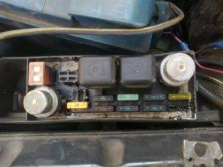

вытаскиваю левый желтый - лампочки загораются а зарядки нет и лампа акб не тухнет!!! Сегодня завел гдето часа два было норм. заглушил начал заводить и опять пропала!!!
18032013472.jpg [ 67.81 КБ | Просмотров: 2641 ]

Честно говоря это мне ни о чём не говорит (левый желтый). Я не так часто под капот заглядываю, чтоб наизусть помнить что-где стоит. На крышке этого блока должно быть подписано, что это за предохранитель.
- разъём на генераторе и сами провода осмотрел?
- напряжение на выходе генератора мерял? на ХХ и при добавлении газа? ... или заряжает/не заряжает по лампочкам смотришь?
Сергей KZN писал(а):
если из разъёма вынуть S ....
Конечно не исключаю выхода из строя регулятора, но отключение S ничего не даст по идее ... я пока с трёхконтактным реле ездил (от ГАЗа какого-то) этот вывод вообще не использовал и на работу лампочек не влияло.

был у электрика попросил эл.схему((( а у меня нет и в инете найти не могу!!! и что за разъемы S и L ???
Фишка/разъём на генераторе трёхонтактная (зелёная обычно), она там одна из генератора выходит.

схему в полном виде GSM-911 выкладывал по ссылке - смотри выше, там есть все предоки с номиналами.
Надо по одному проводу из разъёма вынимать и смотреть что происходит, потом по цветам или цеколёвке смотреть что за провод и соответственно куда идёт.
